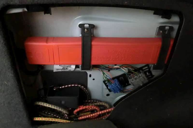

Odpoj konektor co je v kufru na levé straně , jestli ti přestane rušit radio a pojiska bude ok tak 100% je to zlomené v průchodce mezi karoserií a víkem jak psal foki, dost častá závada.

Šedý konektor, zde u kombi:
