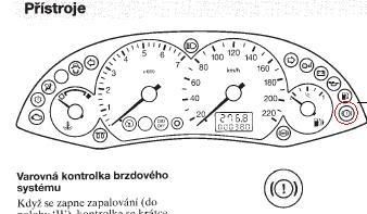

Zdravím všechny,mám dotaz,problikává mi kontrolka ruč.brzdy,ale pak při jízdě zhasne a třeba v zatáčce znova,není to taky kontrolka stavu hladiny paliva? je tam u té ikony taková šipka a ukazuje na tu kontrolku. Teď jsem jel docela na doraz nádrže. Poraďte díky Fin

Palivo je oranžová kontrola s "benzínovým stojanem" a kontroly ruční brzdy je červená s výkřičníkem !!!

Máš tam dost brzdový kapaliny ??? Teda jestli myslíš tu kontrolku co je červená, s vykřičníkem a je vlevo.

Vlevo ne,myslím kontrolku vpravo dole,červenou a jsou tam vyznačené čelisti. Díky

nieje to kontrolka opotrebovaných destičiek?

Omlouvám se, trochu jsem to zamlžil. Měl jse zafixováno, že je vlevo :oops: , ale je vpravo. Myslel jsem tuhle.

Joooo, to je ona ,mrknu se na tu kapalinu i kde by to případně teklo,je to divný,nic pod autem nevidím,ale spíše jsem si nevšiml,díky Fin

To bys teda měl co nejrychleji, známé to taky "problikávalo" (sice na Fiatu), ale v servisu jí řekli, že je to spínačem u ruční brzdy. No a po 2 měsících zjistila, že měla nádobku na brzdovou kapalinu téměř suchou. P.S. Tohle je můj 700-tý příspěvek 8)
