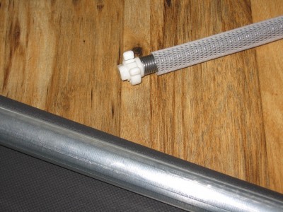

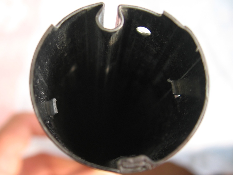

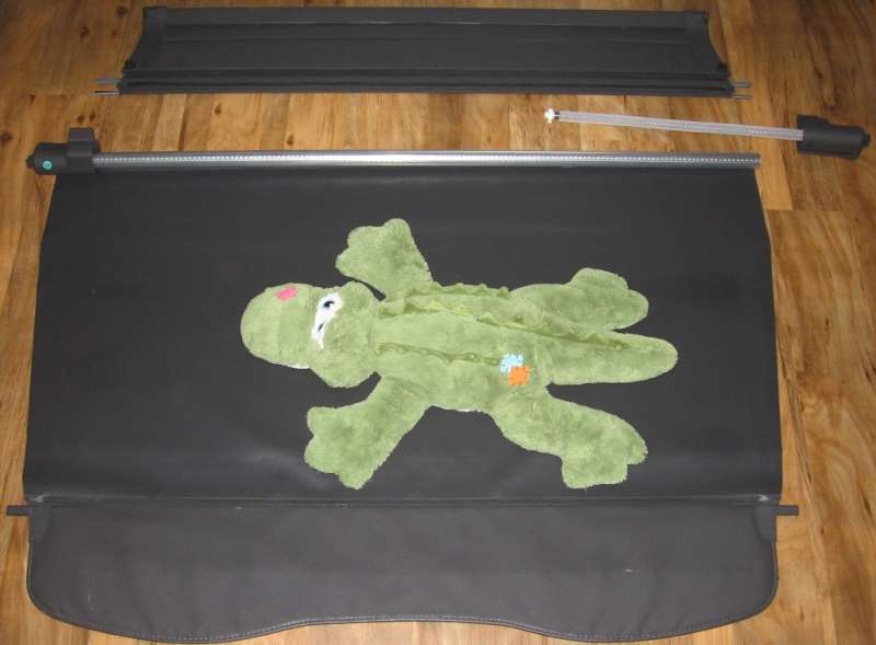

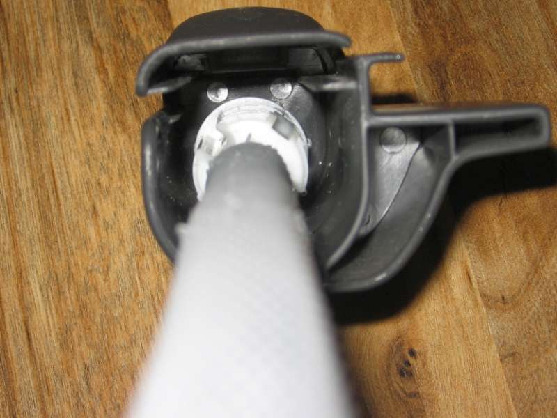

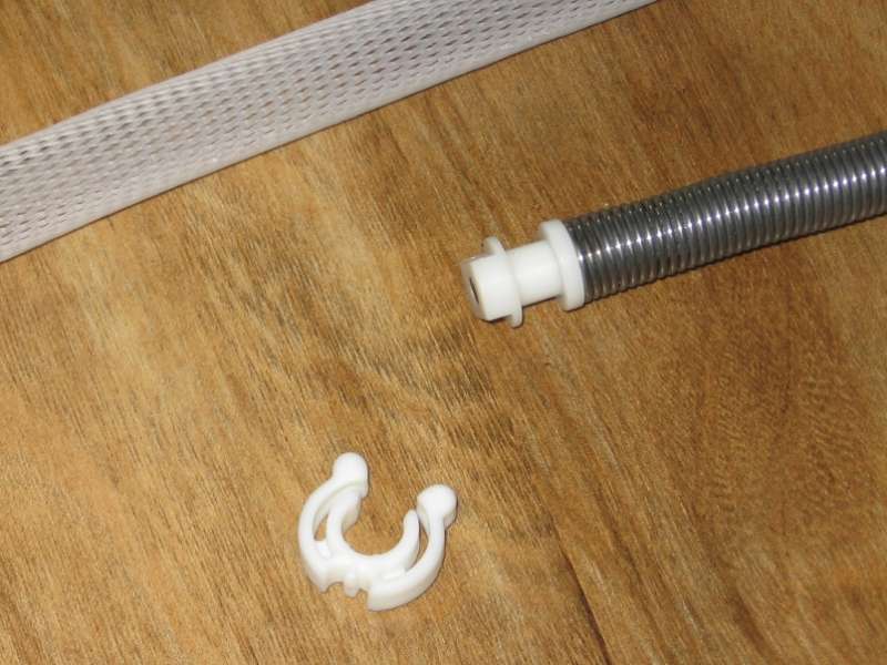

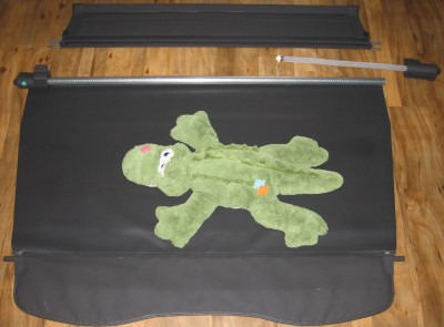

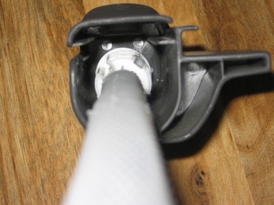

Roleta do kufru kombi - foto rozdělané
Příspěvek od Mira » 06.06.2008 23:20
Tady jsou slíbené fota:
Sledujte toto vlákno :!: :!: Budu mít pro vás lahůdku v podobě videa při opravě rolety :wink:
celkový pohled na rozdělanou roletu
jak to nazvat? .. pohled do útrob plastového krytu ...
plastová ochrana pružiny, pojistka, pružina. komplet.
plastová ochrana pružiny, pojistka, pružina. rozdělané.
Pohled do "trubky".
Pohled do "trubky".
