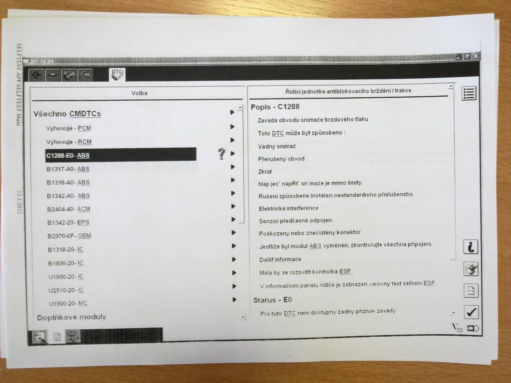

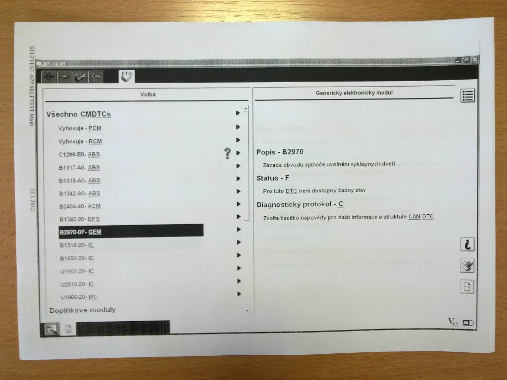

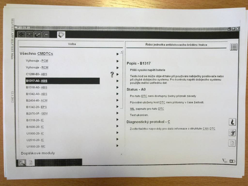

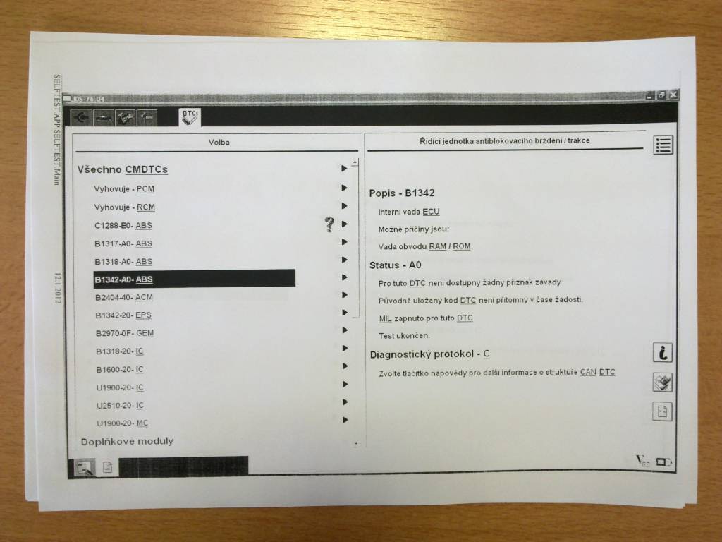

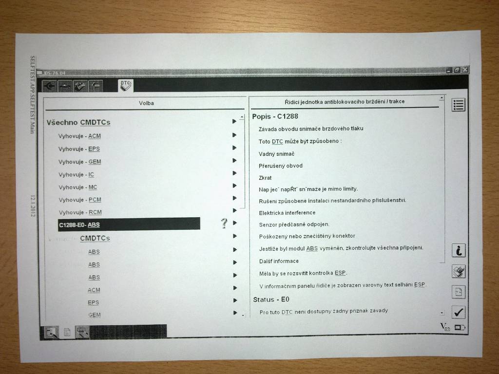

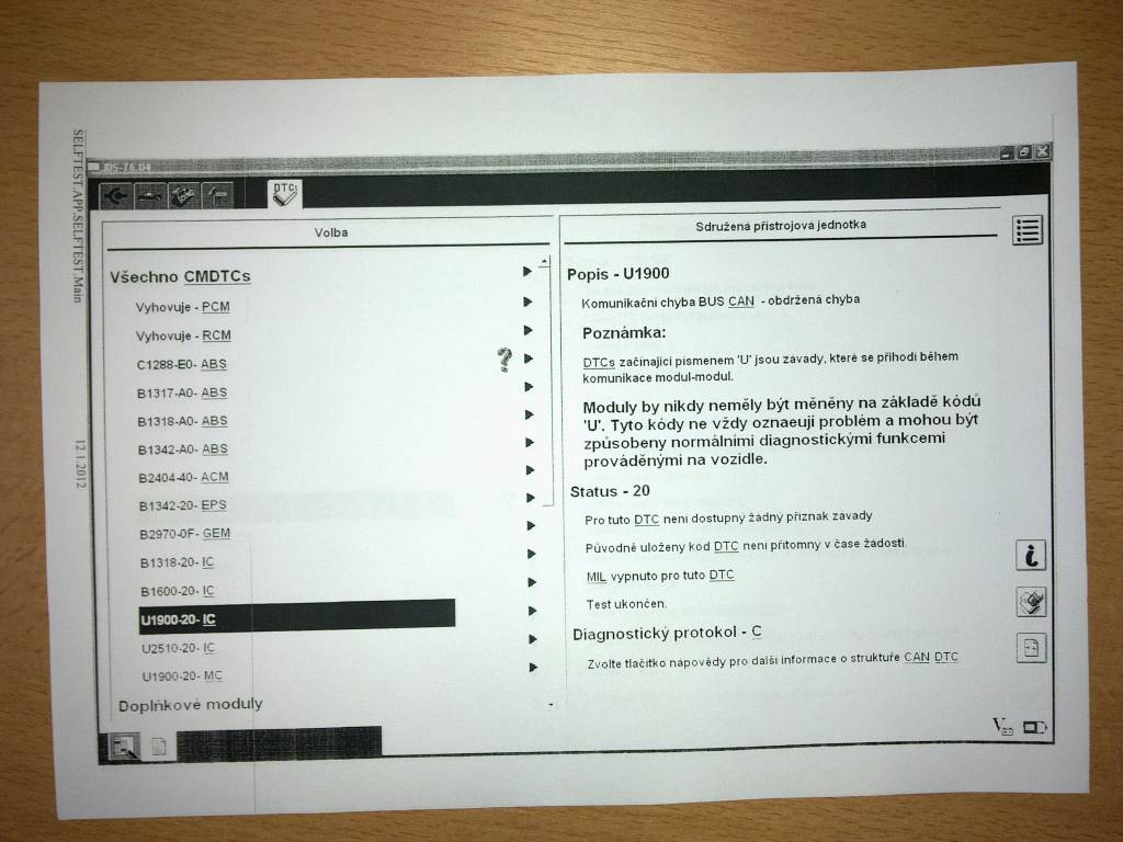

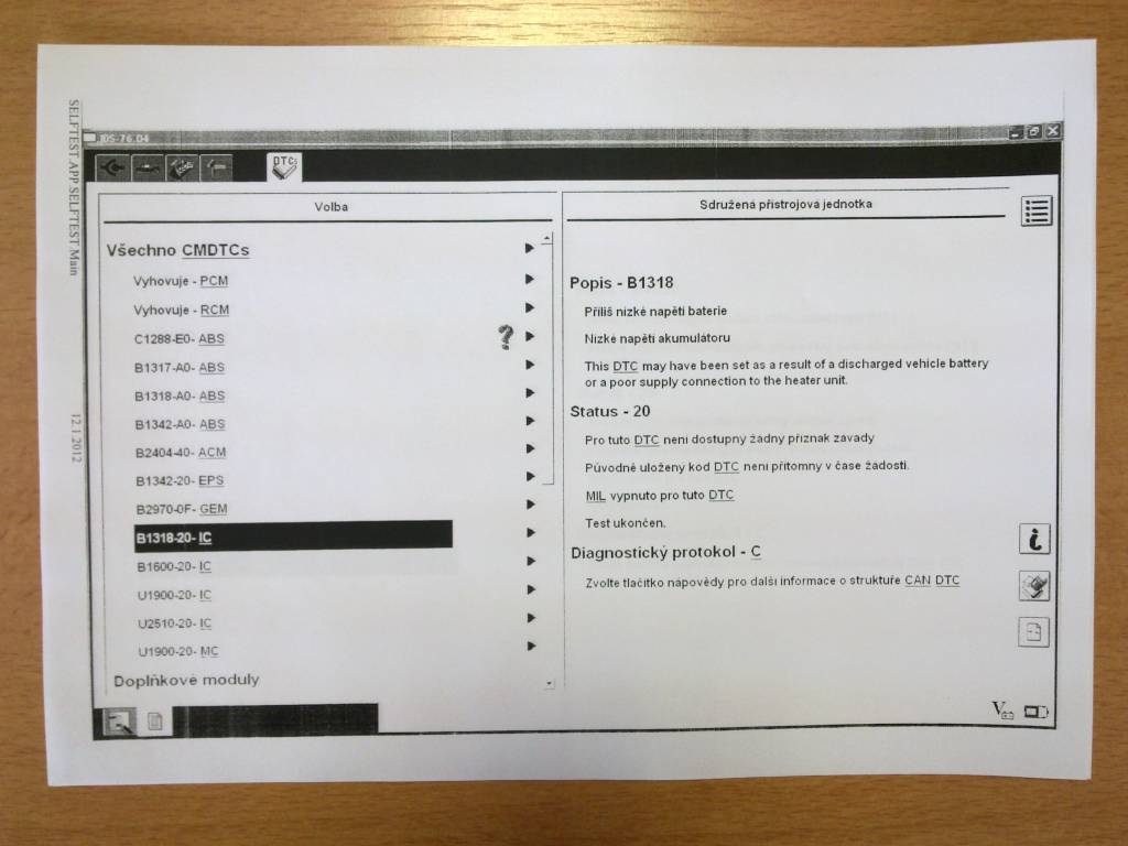

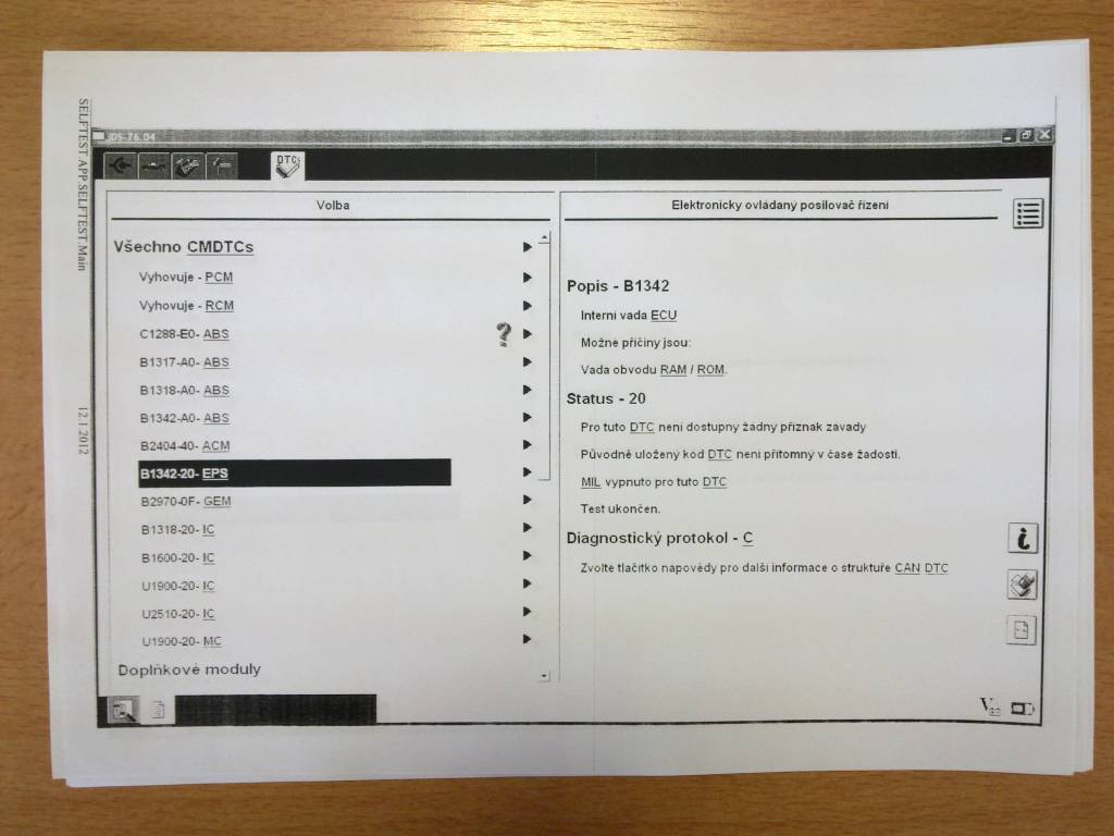

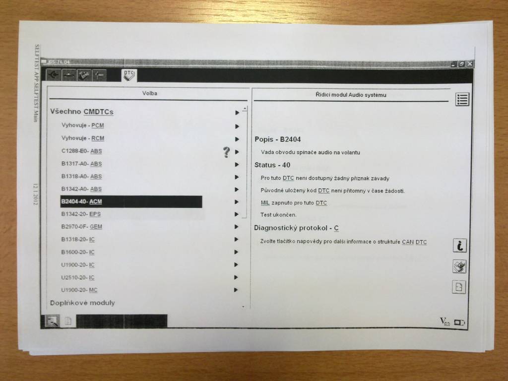

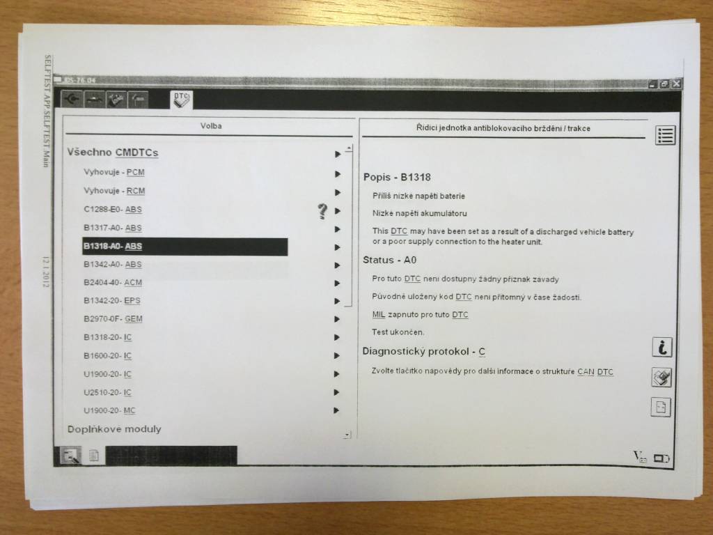

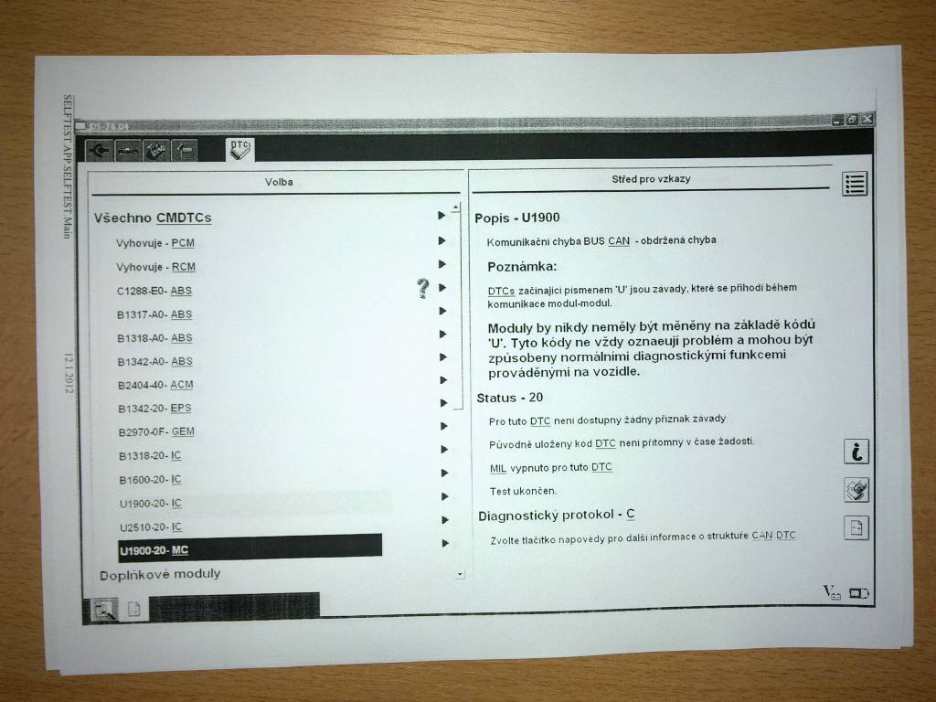

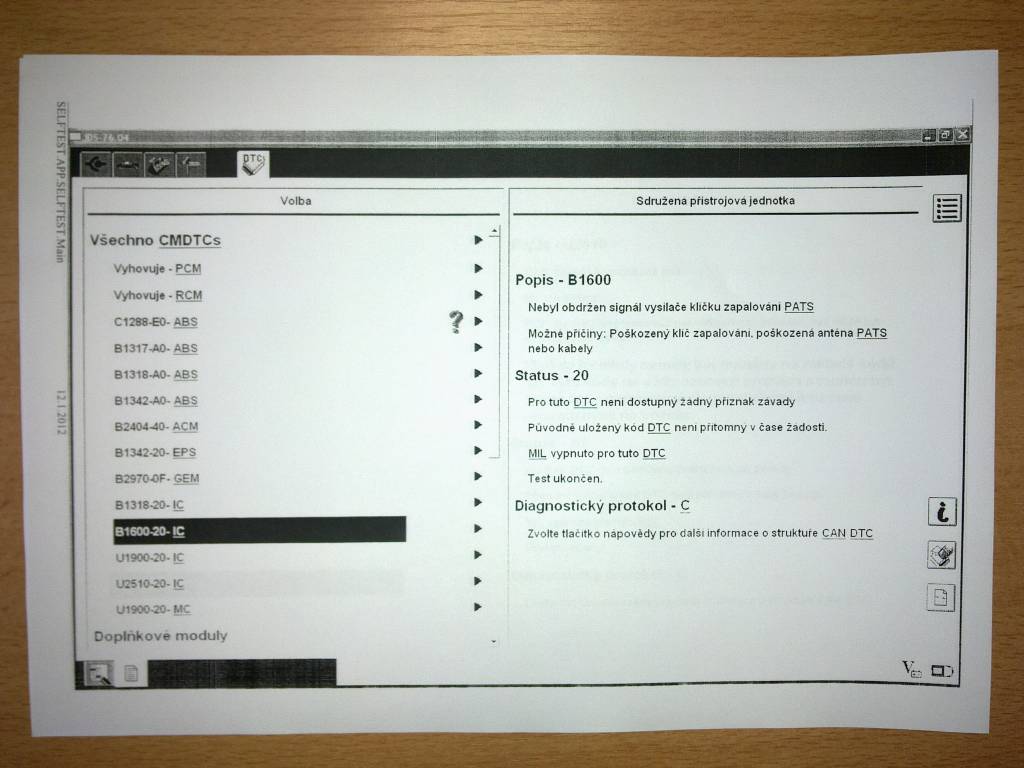

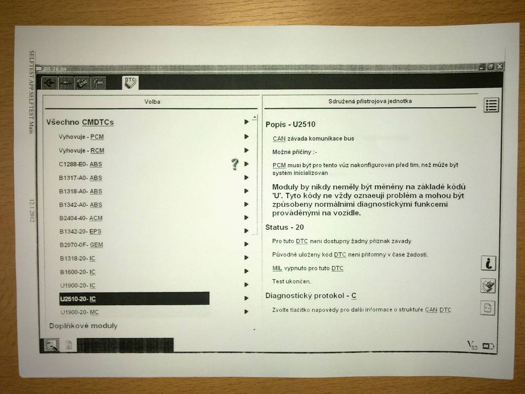

Zdar hosi..Chcem sa spytat ci by ste mi vedeli pomoct ohladom ESP..Diagnostika ford mi oznamila ze je chyba v ABS module ktory treba vymenit a stoji 2166eur..diky :)
Viem ze sa to tu rozoberalo ale potrebujem poradit dost akutne kedze sa mi jedna o kupu vozu ktory ma tento problem..
pridavam fotky z diagnostiky kde je aj popis..bude stacit vymenit tu suciastku 1692659?
Auto nijak neblbne, nic netuka len svieti kontrolka a pise ESP system fault
Dakujem moc za info a vopred sa ospravedlnujem za znovu vytvorenu temu..

este tieto tri fotky mi nesli pridat tak pridavam

A co tak najskor skusit dobit baterku, pripadne na skusku pouzit dobru a az potom testovat.

Na diag to bolo s novou baterkou

Kolega má toto samé na C-maxu a opracdu se jedná o jednotku která je K.O. tak jezdí bez ESP a pravděpodobně i ABS nápisu si nevšímá a jezdí tak už druhý rok. možná by pomohl Foki.
