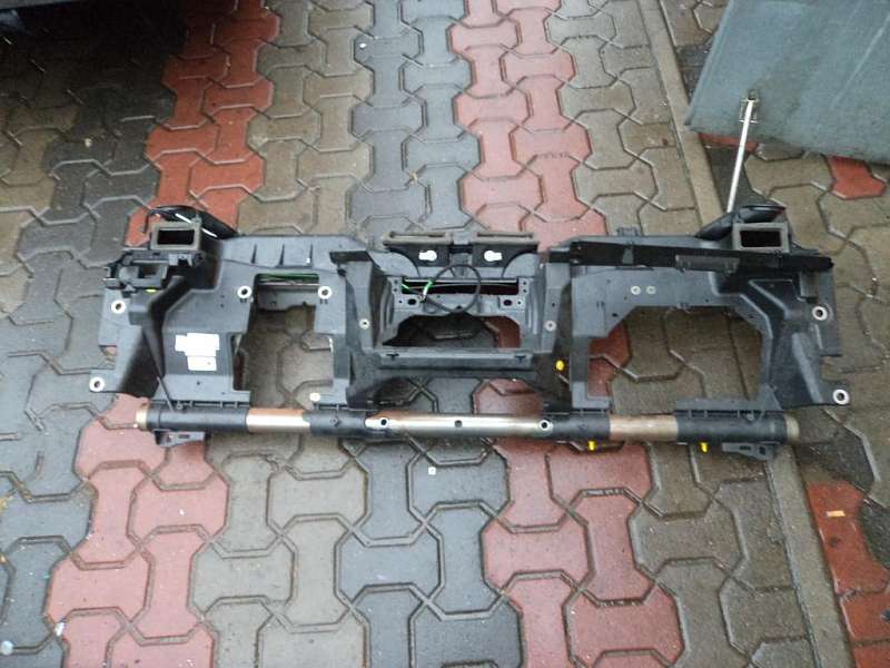

Už jsem to našel že to řeší i na fordclub.sk ale prý je to ve vystuze pod palubovkou. Ale nějak se mě to nezdá že by to bylo v té trubce. fotku jsem našel na google.
Zítra to rozhodím...a do místa jak je kabiňák taky kouknu.

Příspěvek od karel_st170 » 07.12.2015 14:36
Tak to tu po víkendu trochu oživím :mrgreen: :mrgreen:
Na závadu jsem přišel a kdyby to někoho zajímalo nahodím foto a jednoduchý postup jak se k místu dostat. Tím neříkám že je to problém u všech c-maxů se záhadným zvukem,ale každopádně u mě se problém vyřešil a jsem opět spokojený. :Dancer:

udělám nějaký foto návod aby to každý pochopil...ale jisté je jedno...palubovka dolů nemusí :-)
