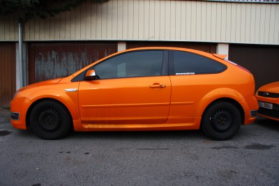

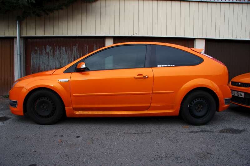

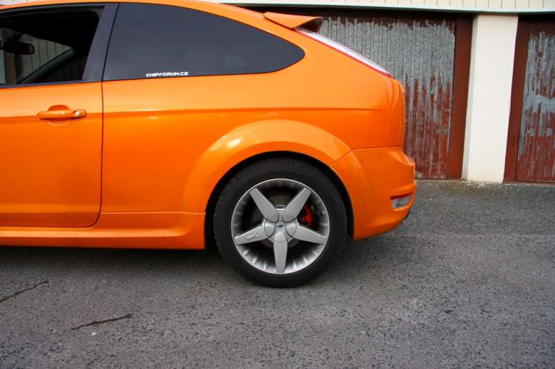

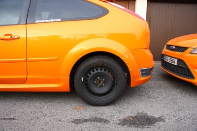

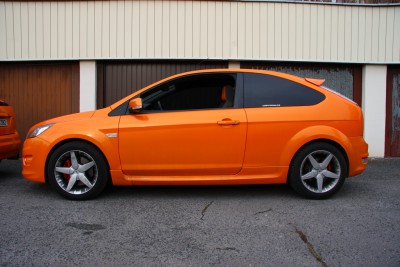

Porovnání ST pružin a RS pružin. Předek prakticky stejnej, ale zadek je níž. Auto je víc v rovině.
