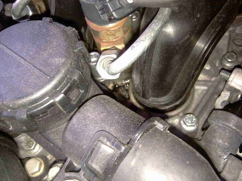

Zdravim,
neviem odkial ale stale mi pri tryske zateka (1 zlava pri pohlade na motor). Tryska bola pretesnena ale stale zateka. Pripada mi to ako olej lebo je to ciernej farby. Tryska nepodfukuje. Neviete mi poradit odkial sa ten olej tam moze brat? Zateka na miestach ktore som oznacil na foto. Vopred dik.

Podla foto mas prepad navrchu. A ked mas vsetky hadice suche, problem bude inde.
Mam ale otazku k tej fotke - to vpravo je zatka otvoru na nalievanie oleja ? Ak ano, olej sa mohol do sachty vstrekovaca dostat pri nalievani. Skus to injekcnou striekackou odsat a vycistit vatou namotanou na spicu z bicykloveho kolesa. A samozrejme sledovat.
Ano to vpravo je zatka na nalievanie oleja. Olej sa nalieval len 1-krat a to pri vymene. To okolo trysky som uz cistil niekolkokrat, prakticky stale ked som po dlhsej trase tak to vycistim. Akonahle je to ciste a idem niekam na dlhsiu trasu zasa sa to tam zaspini. Od pretesnenia vstreku som bol raz na dotiahnutie vstreku ak nahodou zle sadlo tesnenie, ale nic sa nezmenilo.

Příspěvek od Niran » 12.11.2011 10:38
Ahoj, no neviem ale to sacie potrubie by som asi vylucil. Pozerali sme to ale v tych castiach okolo je to suche. Skor mi to pripada akoby sa ten olej tlacil zlava v tej casti ako som to vyznacil na foto.

lucky.jack píše:Těsnění pod krytem hlavy(vačky) je OK? Je ten kryt dost dotaženej? Pak se ještě jednou zaměřit na to přetěsnění trysky jestli je to správně udělaný...jináč je to už pro Sherlocka Holmese :mrgreen:
Mas na mysli ten kryt hlavy a srouby co som vyznacil na prilozenom foto? Ak ano tam tesnenie nebolo menene, mechanik tam dal len nejaku tesniacu pastu.
