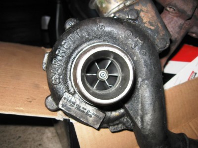

Tak jsem dneska vyoperoval staré turbo . Nemohl jsem ho dostat ven musel jsem spodem po odebraní katu atd . Povolit a na doraz naklopit motor do předku + mám tam bufík ( takže žádné místo ) jako dalo mě zabrat . To turbo mé staré je hotový. Kantare ohnutá lopatka vůle na hřídeli jako v peklo já se divím že to auto jelo normálně . Až na hvízdání . Pěkná rakovina to turbo vybrat
Ale je venku samozřejmě - ano je stejná jako 74kW
Tak jsem vyčistil dosedací plochy a awe složím to v pondělí . Jo samozřejmě jsem to zánovní ( jetý zdarma ) zalil atd .
Má někdo ponětí kolik by v servise stála výměna turba ? Práce ? Docela mě to zajímá

To by mě zajímalo čím se ohnula ta lopatka . Hvízdalo to to jó
Ale auto jelo normálně .
