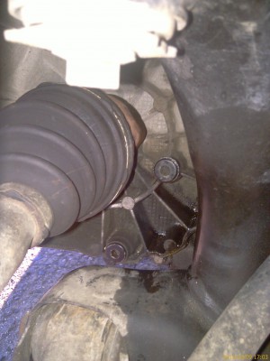

Jsou to vypouštěcí a kontrolní šroub převodovkového oleje?
foceno je to po sundání levého předního kola.

Já si myslím že by to mohlo být,co mainko vím tak ten spodní by mohl být výpustný.Je asi v nejnižším místě převodovky a kontrolní též dolévací ale nemusí je někde v 1/3 přvodovky nemůže být víš protože by to teklo přes simerinky poloos podle mě.Ty máš 6ti kvalt?A taky hlavy těchto šroubů maj jiné hlavy jako je vidět na obr.je tam imbus většinou jsou tmto odlišné od ostatních šroubů převodovky,ale nemusí to být pravidlo,nebo u starších aut je to řešeno áhonem tachometru a to slouží bud jako nalévací a náhon jako měrka.

jo, je to 6tikvalt... a šrouby jsou na imbus narozdíl od ostatní šroubů na převodovce, ty jsou na ořech. Jsem to hledal dle návodu Jak na to... ale tam je zřejme 5ti kvalt nakreslený
