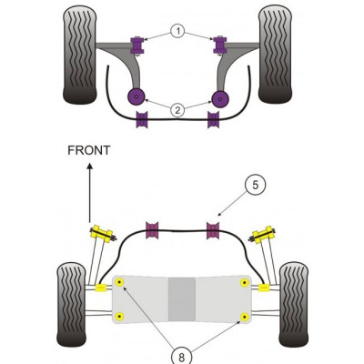

Osaď podvozek tuhejma PU silentblokama, třeba od Powerflexu:
Počítej ale s tím, že pak už totálně přijdeš o pohodlí, bohužel na stávající silentbloky věšet sportovní podvozek nemá cenu, to se jeho kvality sotva projeví. To je ale jen můj názor :wink:

V podstatě origo silentbloky tam nejsou jen tak pro srandu králikům, krom toho, že je jízda s nimi pohodlnější, mají ještě jednu dobrou vlastnost - nepřenáší se tolik rázy z nápravy do karoserie. Což při použití tvrdých PU silentbloků, což už se silentblokem ani nazývat nemůže, už je prakticky nerealizovatelné a to, co už nikdo nikdy nenapíše je, že začnou praskat držáky stabíků, oběvují se i praskliny mezi držákem ramene a nosníku, nápravnicí a kastlí apod. Každopádně pro motorsport je to asi nutné zlo, tam se s tím počítá. Jen jsem chtěl naznačit, že nemá smysl dávat ranec za nějaký echt sportovní podvozek a nechat auto na origo vymačkaných měkkých silentblocích. Nadruhou stranu se ty Powerflexy nemusí dávat všude, pokud bych chtěl trošku utlumit naklánění, dám je třeba jen na stabíky. Na ramenou a nápravnici, dle mého soudu v běžném provozu, kdy není na podvozek vyvíjena taková zátěž, to nebude až tak znát.
