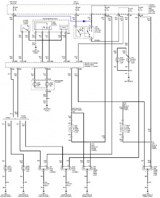

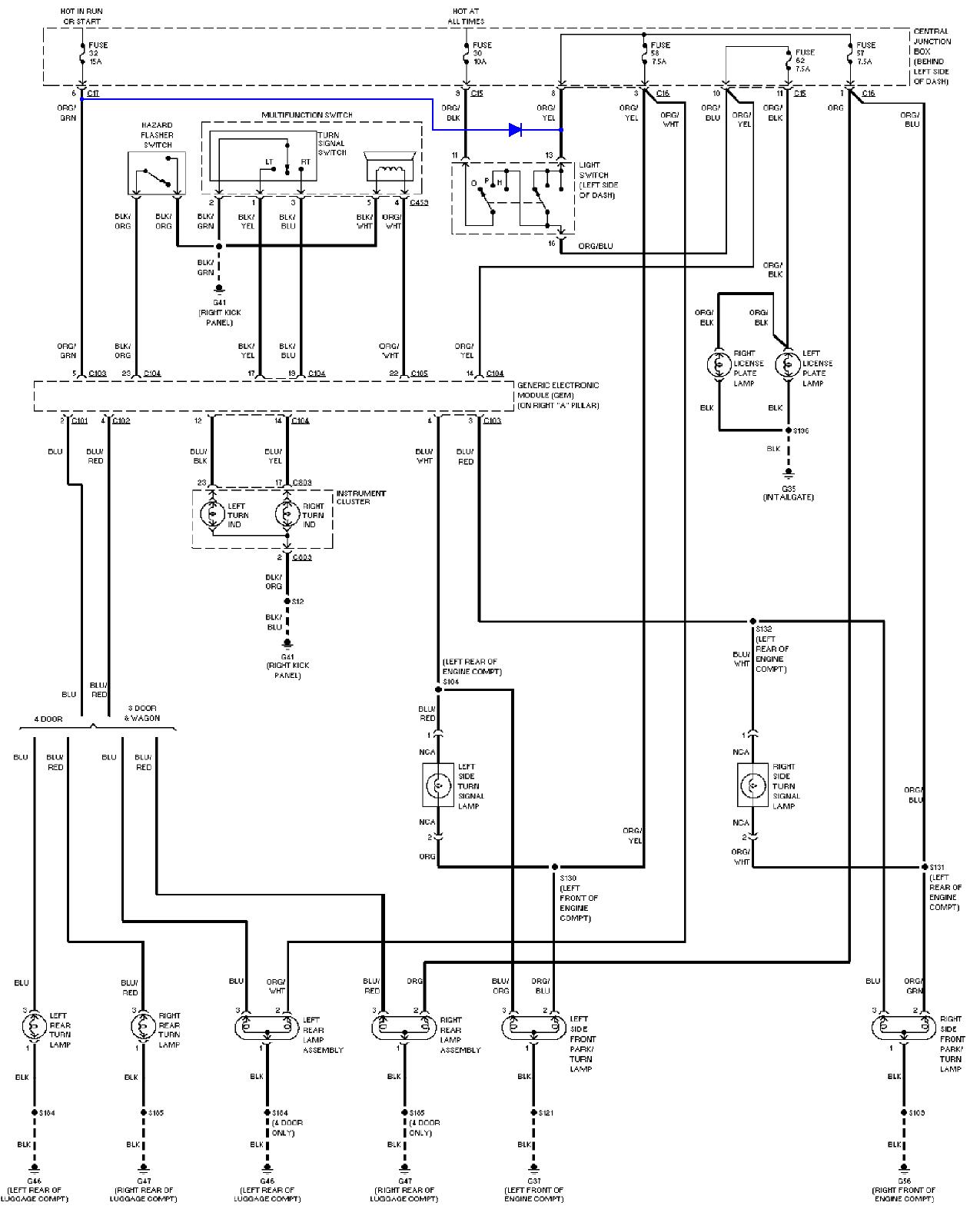

Jestli chceš, aby svítilo všechno, tak to bude trošku složitější. Já mám jen funkci denního svícení, rozsvěcí to jenom potkávačky. Nesvítěj při tom parkovačky ani zadní, ani SPZ. Tohle všechno ti musí svítiit, aby to byly plnohodnotný světla pro svícení v noci (a za snížené viditelnosti).
Stáhni si elektrické schéma a projdi si ho. Na straně Exterior Lamps Circuit (strana 32 v PDF) je vidět LIGHT SWITCH (přepínač světel) je zapojení světel kromě potkávacích / dálkových, ty jsou jinde. Nejjednodušší by to bylo udělat takhle, propojíš HOT IN RUN OR START s výstupem přepínače světěl, ale přes diodu, aby to nědělalo nějaký psí kusy když ten přepínač zapneš ručně. Ala bude to svítit hned po otočení klíčku, ne až když běží motor:
http://www.ford-focus.cz/forum/viewtopi ... &start=196
