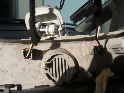

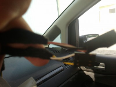

Tak se mi to dneska podařilo demontovat, a co nevidím našel jsem další nezapojený káblík takže už tam mám dva co tam jen tak plandají (zasunul jsem je do osvetleni viz foto.). Tak jestli má někdo nějaký typ co by ty kablíky mohly znamena + ta Siemens krabička
- Příspěvky: 24795
Re: zahadna krabicka nad zpetnym zrcatkem.
cerny konektor se 3 draty - pripojeni pohybovych cidel (viz. objemovy alarm v navodech)
cerny konektor se 2 draty - mikrofon (viz. bluetooth v navodech)
krabicka - uz jsem Ti psal, ze je to prijimac DO zamku
