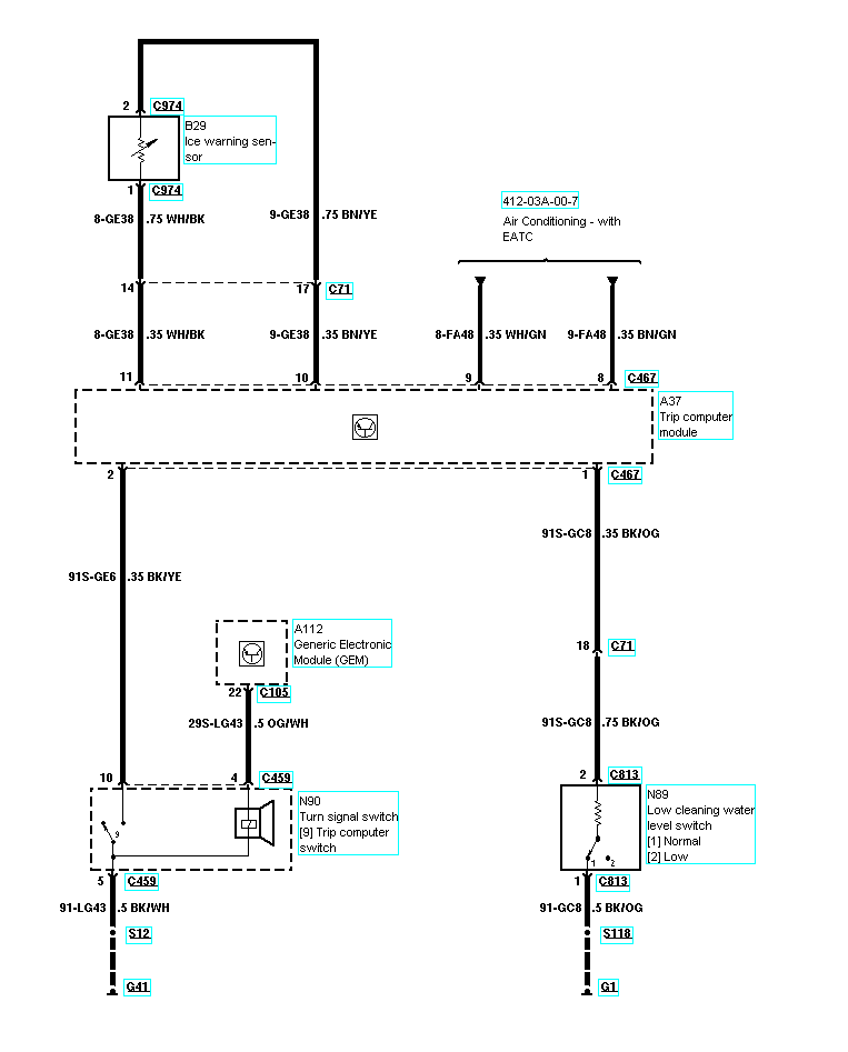

Tak nový poznatok, vyberu packu ven z auta promerim kontakt na pal. pocitac....a normalne funguje...vsetko je ok.
Kdyz vemu kus dratu a simuluji kontakt tym ze spojim pin 5 s pin 10 co je jako bych stisknul tlacitko INFO tak palubak normalne funguje.
Samostatne to jede vsetko. Pronblem je kdyz spojim packu s konektorom a palubak je v ..... tlacitko INFO nereaguje. Nechápem!
Jeste kdyz jenom povytahnu konektor a znouvu ho tam pak pripojim tak hned palubak zareaguje.
Nevite kde muze byt chyba????? Z el. hlediska to nejde pochopit.

... promer packu, zda nema pin 5 a 10 spojeni na jiny pin (kde je zem) ... radeji mer pri stisknutem tlacitku na pacce.

Kdyz vemu tak palubak se prepina i kdyz propojim pin4 s pin5.
Podle mne ma palubak primy signal z pin 4 a nereaguje proto tlacitko info na pin 10.
Muzu pin 4 odpojit? k cemu je??? podle mne kdyz pin 4 nejak umrtvim tak to bude fungovat...

muze mi nekdo poslat z TISu schema zapojeni toho konektoru, odkud jde signal do pin 4?
Mne to ten palubak spina pres pin 4 a ten je permanentne spojeny s pin 5.
- Příspěvky: 24932
Re: problém palubní počítač
Trip computer switch - je mezi 5 (kostra) a 10 (trip computer module).
4 vede do GEMu a je uvnitr packy propojena s 5 patrne pres RESET.

Zkus zmerit zda nemas v pacce zkrat mezi 5 a 10 nebo 4 a 10.
