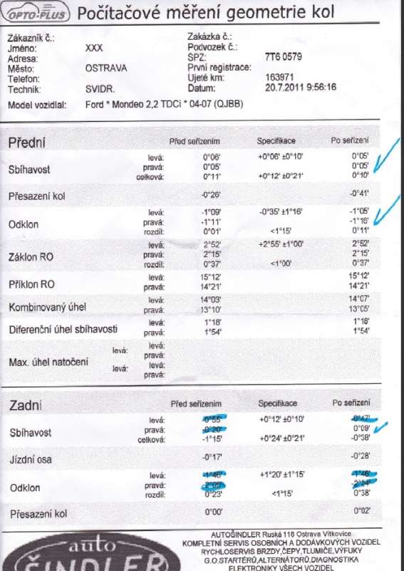

Prosím o pomoc, jak odstranit velký odklon zadních kol. Sbíhavost také nejde vyladit. Díky

Měl jsem dříve 5 let Escorta a teď před 14 dny jsem koupil toto Mondeo, snažím se to dát dohromady a jediný problém je se zadnímy koly. Myslím, že péra nemají vliv na to, že nejde udělt sbíhavost tak , aby byla v toleranci asi nemají.
Nevíte někdo, jestli se dá štelovat odklon zadních kol a čím?

Také mám zadní kola do A - každé kolo má sklon cca -2 st. Je to tak naštelováno od prvovýroby (u mého exempláře na základě objednávky). Alespoň u Mk. 2,5 je to v toleranci a přispívá to k lepší stabilitě vozu. Nemělo by to mít vliv na sjíždění pneumatik.
Poslední 2 věty mi potvrdili technici v AMB.
