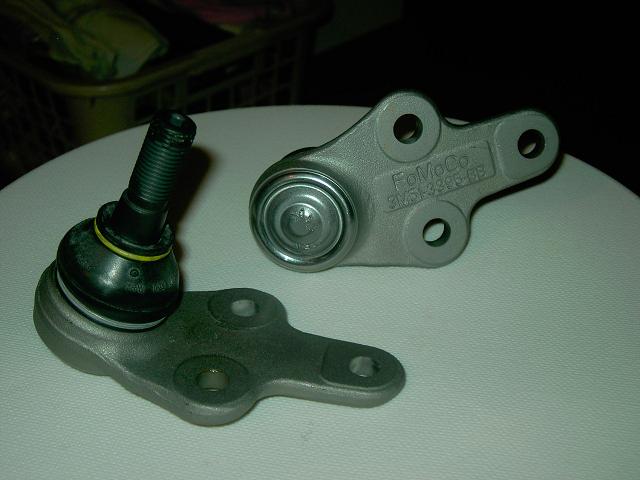

Zdravím všechny fokusáky.Potřebuji poradit na který model jsou tyto čepy spodního ramena přední nápravy.
Je:Fiesta mk7

Příspěvek od Boban » 11.09.2008 11:56
myslím, že když opíšeš to číslo co je tam vyrytý, tak ti to foki řekne uplně přesně :-)

Příspěvek od Tabi » 12.09.2008 22:53
Foki díky za radu.Takže i pro ostatní,mělo by to bejt na model 2005 a víš.A taky jsem mluvil s kámošem a říkal že v TRW dělají čepy na Focus C MAX a Focus II.A ještě se mi zeptá bratranec v TRW.Kdyby měl někdo zájem tak jsou volný.
