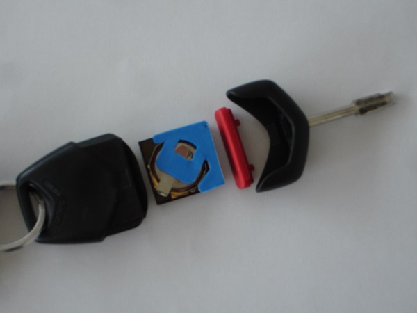

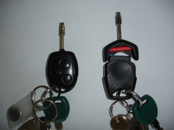

Přikládám foto klíčů - ten vlevo je s dálkou a ten funguje normálně, ten vpravo je pouze "záložní" a ten nefunguje. Tak jsem ho rozdělal (viz druhá fotka) a koukám, že v něm je nějaké baterka. To netuším proč, protože jsem si myslel, že v klíči (bez dálkáče) je pouze nějaká cívečka.
Můžete mi někdo poradit ? Myslíte, že to může být tou baterkou?

ten bez dalky mam taky..to s baterkou vevnitr je prave prepisovaci chip immobilizeru...a kdyz je potreba smazat pred novym zapisem je potreba na min 30s vyndat baterka...pak je cistej a znova pripraven na zapis kodu ..hodne se pouziva na klon klice..

podle mne jo..ale bacha! kdyz to nestihnes rychle tak se smaze a uz s nim nikdy nenastartujes. ja ji menil a na dratky jsem pripojil jinou aby to sichr nebylo bez napajeni...radsi....a funguje dal. jak dlouho v nem mas baterku? ...je totiz jenom jako zaloha na chip...vydrzi strasne moc dlouho...

taky si myslím, jen mě nenapadá jak to vyzkoušet. říkal jsem si zkusit k té baterce připojit drátkama druhou baterku, abych měl jistotu že jak ji vyndám, že nesmažu ten čip.
Když to připojím paralelně, tak by to mělo být OK
Jen nevím co tam je za baterku.- jaký typ? Asi jeoznačení na druhé straně a nechcu ji zatím vyndávat...

je stejna jako do zakladni desky pc... cr 2032 3V....ale nevim jiste jestli to neni ta o trochu slabsi...myslim ze na konci 22 ale vsadil bych ze je to stejna jako v dalkaci....
