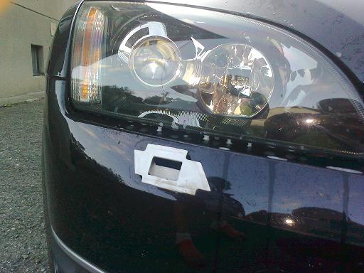

Na autě mi zůstalo toto:

No tak to by sis s C-maxovskou moc nepomohl. Takhle to vypadá, že je o dost větší než co mám na nárazníku já. Z focuse by ti možná nepřekryla celou díru. Součástí té krytky je i ten mezikus, co ti tam zůstal.
Ale ta cena se mi nezdá. Já jsem měl s sebou finis kod a podle něj mi to našli asi za 250. Ale pak říkala, že ta je na maxe, hledala dál a našla na focus za 180. Mají v tom hokej.
