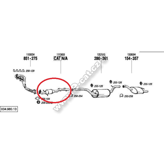

Zdravím, mám FF 1.6 16v, 2000 a zjistil jsem, že přední tlumič výfuku je na odpis - loni měněný vlnovec , ale protože upadly držáky předního dílu tlumiče je na vlnovec velký tlak a po roce šel do věčných lovišt.. Ale otázka: je možné někde sehnat přední díl tlumiče bez KATu a přetáhnout kat ze starého vedení? Někde jsem to slyšel, tak se raději zeptám... Nový díl např. od Bosalu stojí min. okolo 4500,- tudíž předpokládám, že je to včetně KATu... Tákže sháním nějakou levnější alternativu... Díky za případné rady.

Vubec jsem nepochopil dotaz..
vlnovec je na svodech
pak je prisroubovana na prirubu trubka s katem, drzaky kousek u priruby pred telem katu
pak stredni dil s tlumicem, drzak pred zadni napravou
zadni dil s tlumicem, drzak u zadniho narazniku

Dotaz směřoval na přední tlumič výfuku, jestli je někde možné sehnat levněji než za 5000,- Předpokládám, že je to včetně KATu.. tzn., jestli jde někde sehnat bez katu a přehodit starý kat, tot je má otázka...

Takze katalyzator
Mam origo katalyzator v garazi navic, plne funkcni

Pevně doufám, že jej potřebovat nebudu a použiju svůj, jde mi o ten díl, protože je celý prolezlý korozí a upadly držáky, takže jen hloupě visí..
- Příspěvky: 19243
Re: Přední tlumič výfuku
nejak mi unika pointa , co chces z reziveho dilu pouzit svoje , to tam pak muzes navarit kus trubky a tvuj problem bude vyreseny
