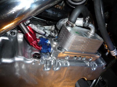

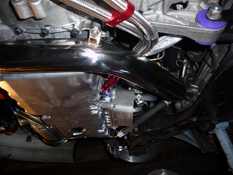

Příspěvek od moskito » 05.05.2012 18:00
Tohle řešení se mi mooooc líbí! Zachová se původní výměník a k němu se přidá termostatem ovládaný chladič! :perfect:

Příspěvek od 6666667 » 05.05.2012 19:43
Jo jo to jsem viděl.....to si vyrobil jeden maník na uk foru. :cooler:
