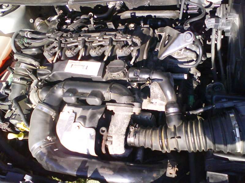

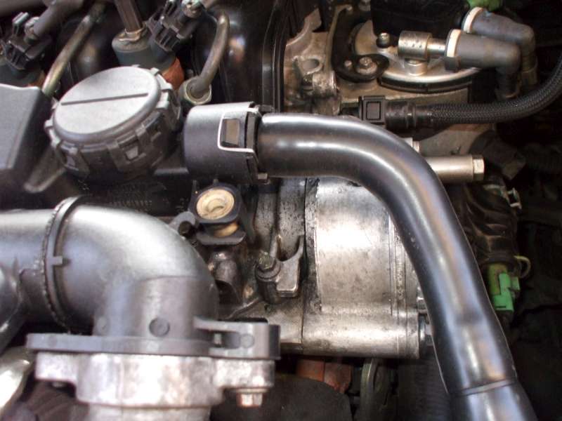

No jedno z tých ušiek som mal "off" - tak som na tú tenšiu hadicu tesne pred rozšírením/kde je vsunutá plastová prechodka/ zatiahol plastovú zdrhovaciu pásku pod ktorou som prevliekol ešte dve také pásky a tie som pritiahol o to veko dýchania motora - vi´d foto.
Teda ak je to to čo ti nesedí.
Každopádne vyriešiť to "musíš" - aj ak by to bola tá kónická hadica medzi airboxom a turbom - tam ešte viac..kvôli hroziacim nečistotám s rizikom poškodenia turba, ale i motora -kremíkový prach ti poškodí steny valcov, krúžky a máš po požadovanej kompresii...ak by ti aj turbo náhodou prešlo bez újmy čo je ale málo pravdepodobné - lebo točí až do 170-180.000.otáčok a tam aj malá čiastočka znamená obrovskú rýchlosť pri zrážke i následky...

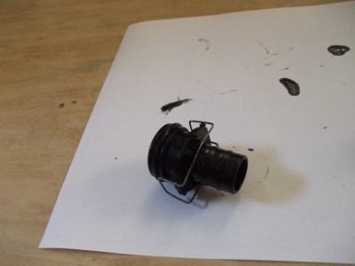

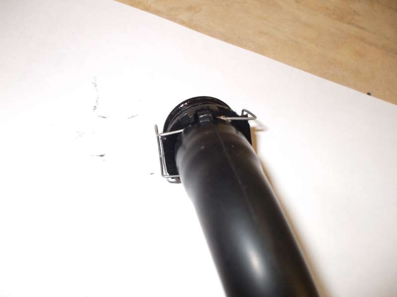

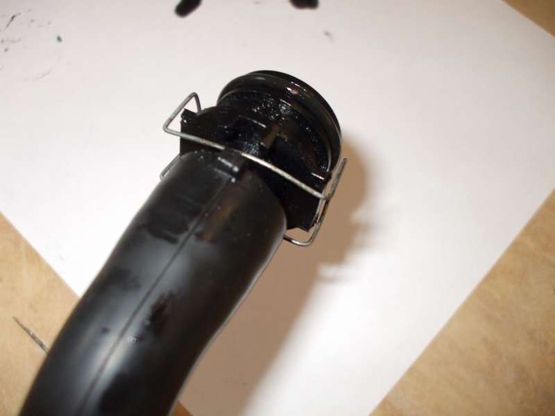

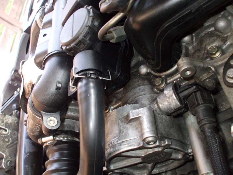

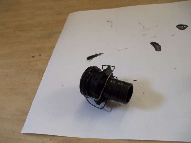

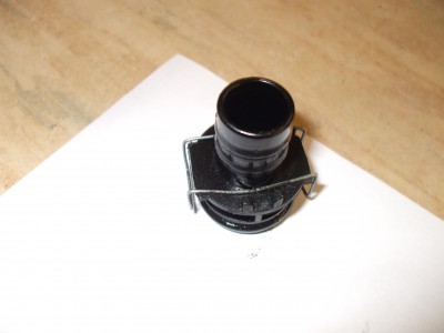

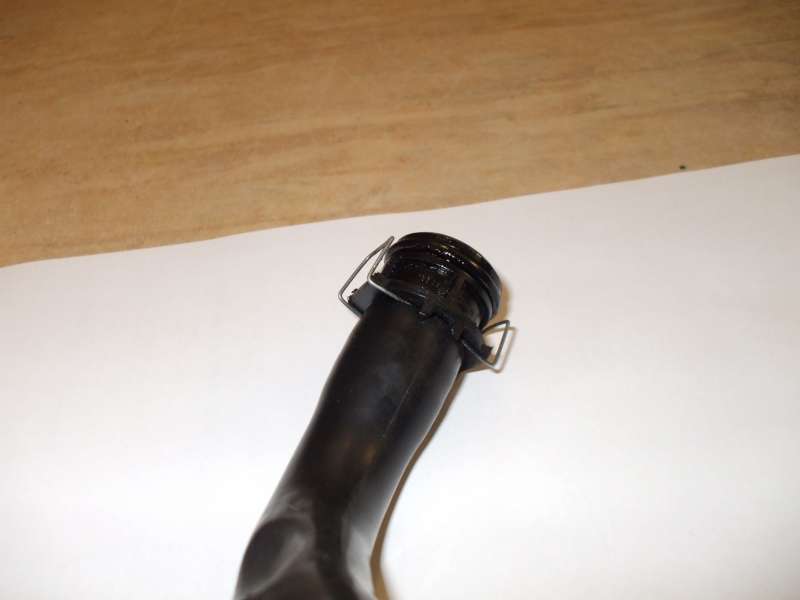

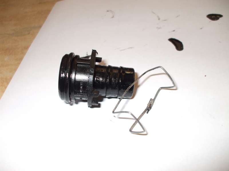

Noo , ja som tie poškodené očká odstránil úplne /na brúske/,z tenkého ocel.drôtika vytvaroval taký "držiak" v tvare tých očiek,ale aby držal až za tou umelinou. Spoj drôtika som scínoval.Je vlastne pritlačený tou gumovou "fajkou" k umeline /na ktorej boli pôvodné očká/
Drží to ešte lepšie,ako predtým

Taky to mám urvaný, nechtěl bys to tvoje řešení opravy nafotit. Přemýšlím jak to přichytit a víc variant krom páskovky by nebylo na škodusibari píše:Noo , ja som tie poškodené očká odstránil úplne /na brúske/,z tenkého ocel.drôtika vytvaroval taký "držiak" v tvare tých očiek,ale aby držal až za tou umelinou. Spoj drôtika som scínoval.Je vlastne pritlačený tou gumovou "fajkou" k umeline /na ktorej boli pôvodné očká/Drží to ešte lepšie,ako predtým

Tak som to nejak pofotil . . .
