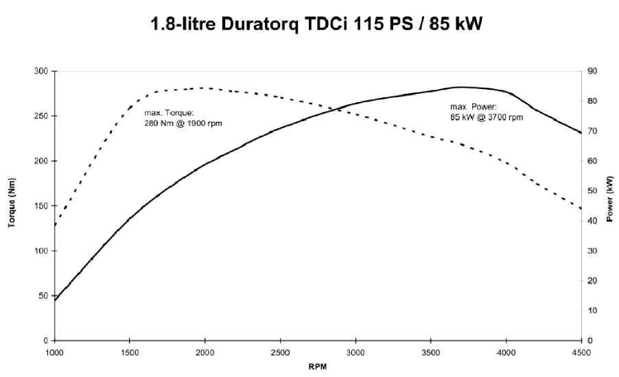

Přesedlal jsem z benzínu (Felda) na 1,8 TDCi, jaké však překvapení, že to musím při rozjezdu točit víc než benzín, protože jinak slyším ventily jak u 120ítky, nebo to chcípne. A to v podstatě každýmu, komu jsem to půjčil. Včetně lidí v servisu. Kdysi jsem mel Astru 1,7TD, bez plynu se rozjela i do kopce, zátah jako svině, Fokus ani omylem. Když se rozjede, výkon je ok, tahne zespoda, jede to v pohodě, ale ten rozjezd mi nesedí. Je to prostě s dieselama už takhle ?

Skuste upresnit ake otacky musite vytocit na rozjazd... nie je normalne ak to zdochne !!
nemoze to mat suvis so zanesenym egr resp.jeho otvorenim na volnobeh ?
Mam odskusane ze sa da rozbehnut aj hore kopcom bez plynu z volnobeznych otaciek samozrejme to nie je odpich ale ked sa pomaly spusta spojka ide to v pohode.
Ja to tak nerobim hlavne kvoli zotrvaku, vzdy vytocim cca na 1300-1600 odhadom a tak sa rozbieham, jeden fordak mi tvrdil ze viac vydrzi spojka ako zotrvak...
1.ka ma pomaly resp. do sily prevod kde pri 3000 otaciek ide ledva 20 samizda...
aj ked da sa ciastocne odvodit podla krutaku kolko na pri volnobehu cca 900 otaciek myslim okolo 120-130 nm co je myslim dostatocne...
