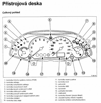

No, jak píšu, mám zkušenosti s jinými vozy, ale nedalo mi to, a podle Etzolda je u FoFo I je kontrolka pro řízení motoru jiná, a žhavení jiná - viz obrázek:

Příspěvek od Antony » 23.01.2011 13:22
Na palubní desce je sice kontrolka motoru,rozsvítí se při zapnutí klíčku, ale chybovka u nafty je opravdu žhavení.Mám odzkoušené na vlastní kůži.Při chybě na pedálu blikalo žhavení, při vadném čerpadle blikalo žhavení a kontrolka motoru ani neťukla.Mam sice fofo I před faceliftem, ale věřím že i po fac. je to stejné.Zatím všechny fordy v naftě měli jako chybovku žhavení.(Ty co mají řízený motor)
