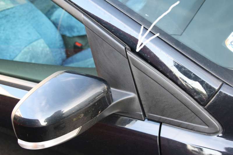

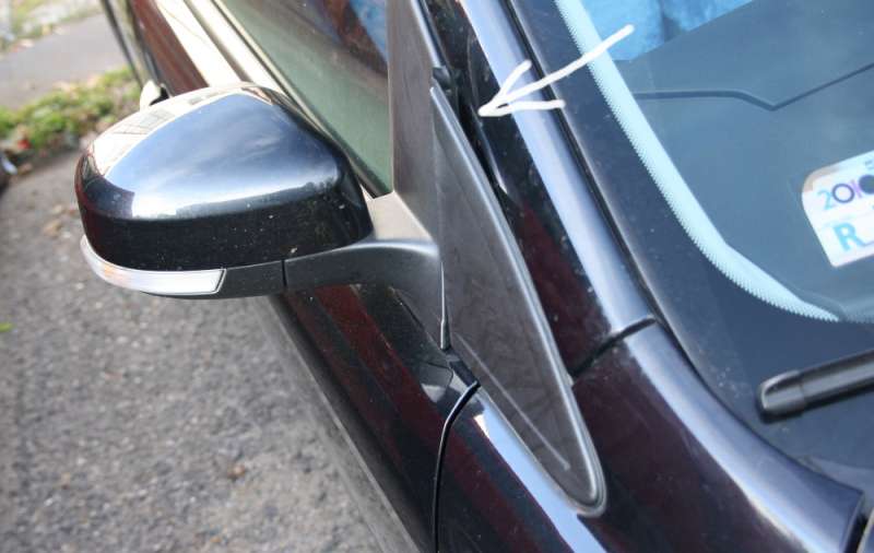

Dnes jsem si všim nedoléhajících krytů před zpětnými zrcátky.
Že by je letní teplota pokroutila nebo co??
nejde domáčknou a umělohmotná západka v plechu nedrží.
Stalo se někomu??

vim ze to obcas odstava ale ne takto .
Příspěvky: 24903
Re: Umělohmotný kryt před zrcátkem
Příspěvek od ZaQik » 18.10.2010 09:08
... u noveho auta se mi to zacalo delat po 3 mesicich; v servisu pri reklamaci vymenily oba kusy a za 4 mesice to bylo znovu.
Druha reklamace dopadla tak, vic roztahli koliky, na kterych to drzi, a od te doby (pres rok) se to ani nehne (a podle me to ani nejde vyndat).
