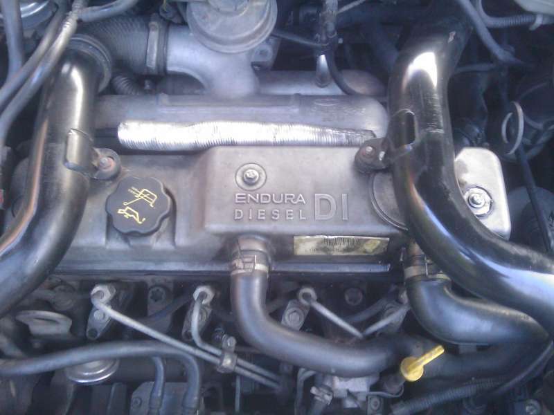

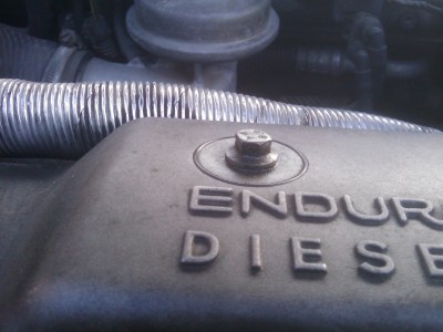

Caues lidi, muj motor ma najeto 274 000 a zacal mi tect olej nahore z motoru podle tesneni. Mam TDDi 1,8 66KW, rv. 99.
Potrebuji poradit, jednak kde by se tohle tesneni dalo sehnat a za kolik a jestli jsem schopen si ho vymenit sam a nebo jestli budu muset navstivit nejaky servis. Manualne zrucny jsem a pokud tam to tesneni je pouze na tom jednou sroubu myslim ze bych to mohl zvladnout, ale netusim jestli tam ten sroub nema nejaky hlubsi vyznam.
Foto tesneni prikladam na fotografiich. Jinak trochu pro priblizeni jedna se o tesneni na horni strane motoru na prave strane. VIZ foto.
Predem diky za jakykoli rady....

Re: vymena tesneni na motoru
je to len tesnenie dekla motora,drzia to len tie dva ci tri srobi,tesnenie stoji asi 12€,
len preco sa ti tlaci olej aj cez srobi?nemas tam moc oleja?
moc oleje by tam byt nemelo ten jsem kontorloval a kdyz auto stoji absolutne narovine tak je tam asi tak pul centrimentru pod maximem..
A nwvis kde bych to tesneni mohl sehnat prosim ?
tesnenie zozenies v kazdej mototechne

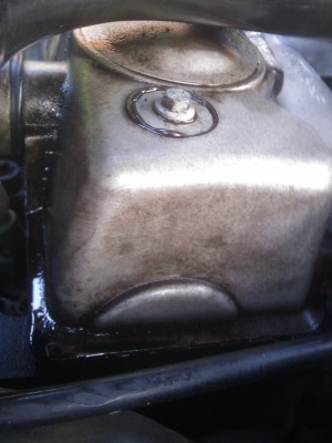

Tak tesneni jsem si koupil a pretesnil, nicmene stale se mi navrchu motoru objevuje olej, podle toho co jsem vypatral tak je to z mist, ktere jsou na fotce vyznaceny červeně. To co je zakroužkované modře jsem vymenil a to je uz v pohode.
Poradte jak se da utesnit to velke zakoruzkovane cervene. A jestli by mi nekdo mohl rici taky k cemu to je docela me to zajima.
Predem dekuji
Predem dekuji
Lidi potrebuji vazne helpa. Jak jsem psal v minelm prispevku tak jak jsem tam zakrouzkoval cervene tu divnou vec tak z toho se mi zacna pomalu , ale jiste valit kapalina. Poradte k cemu to je a co me mi ztraci. Podle privodnich hadic bych nerekl ze to bude olej ale netusim co to muze byt... prosim poradte ...
http://www.ford-focus.cz/forum/viewtopi ... Anik+oleje koukni na tohle myslím,že je to podobný.
Dik za tip. A poradi nekkdo k cemu josu ty hadice ktere jdou dotoho a z toho ?
Ty hadice jsou na odvětrání klikové skříně.Vedou do odlučovače oleje a z něj pak do sání,ale jak přesně jsem zatím neměl důvod zkoumat.
Takze to ze tam mam volej neni spatne ? Proste tam tect v tech hadicich ma a je pouze spatne to ze me to netesni? Chapu to tak dobre?
A ted tedy jak s tim. Jestli to mam opravit zapepenim nejakym tim sajrajtem jak psali vedle v tom foru jak me tam nekdo odkazal a nebo jestli to mam nechat cele vymenit ?
A pak bych mel dalsi dotaz: zjistil jsem ze jak vede vyfukove potrubi tak mezi nim a kastli je takovy plech, ktery ma nejspis branit tomu aby se nehrala kastle od vyfuku. Ale zjistim jsem ze tento plech mam spadly na vejfukovem potrubi. coz asi uplne spravne neni co ?
Ma nekdo nejakej tip jak ho tam pridelat zpet ?
Diky za tipy...
Diky za tipy...
ahoj brouzdam tu na foru jako uplny novacek a mam stejny problem s temi gumickami pod sroubykenny_com píše:Tak tesneni jsem si koupil a pretesnil, nicmene stale se mi navrchu motoru objevuje olej, podle toho co jsem vypatral tak je to z mist, ktere jsou na fotce vyznaceny červeně. To co je zakroužkované modře jsem vymenil a to je uz v pohode.
Predem dekuji
...jaky jsi koupil ? nejaky podobny ? mam tu podložku vyndat a podle toho koupit jiny nebo to prodavaj jako sadu..předem dík za radu ..možná ve Fordu se zeptat..?
Caues, sice fofika uz nemam, ale tehda jsem to vyresil tak, ze jsem tesneni (na obrazku modre) koupil nove ve fordu za par kacet vcetne noveho sroubu kdyz jim popise kam to ma byt daji ti to a to co je na obrazku cervene tak to mi chlapy na dilne "zalepili" kolem dokola jakymsi silikonem co se s nim pry bezne tesny motory, ze je nejak teplotne odolny...pamatuji si ze to bylo takove cervene.....
no tak super hned mazu do Fordu ...prodejci u mne v okoli to nemaj v nabidce akorat jeden mi to nabizel v sade 3 gumicky+tesneni pod viko asi 1300,- pro me docela luxus ...do Fordu se mi moc nechtelo aby to tam se mnou nesvihlo kolik si reknou ...no ale jestli to je jak rikas neni co resit ..kazdopadne diky
