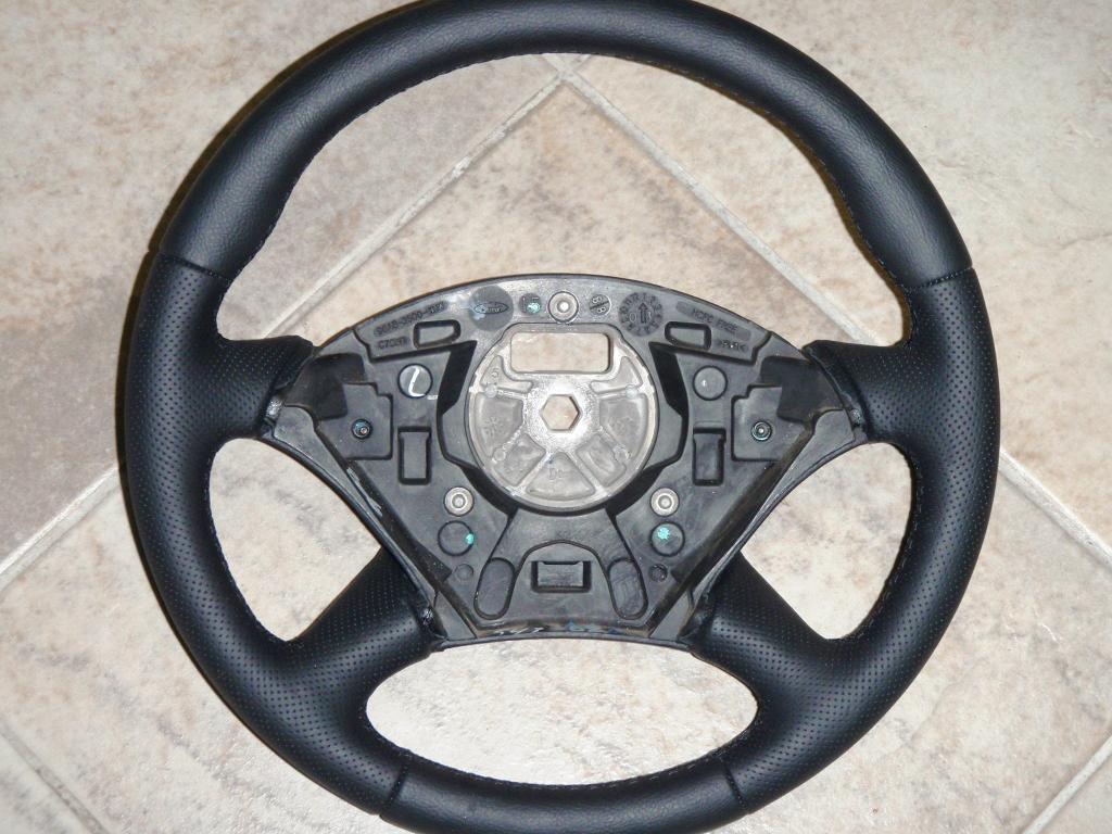

Caues lidi, mam dotaz potrebuji vedet jestli tento volant bude pasovat do fofika combi rv.99. Je pry udajne z RS. Nechce se mi jen tak z hecu rozebirat volant abych se podival na to jake ma usazeni.
Prosim o co nejrychlejsi odpoved a pripadne kdo by mi nejak poradil s montazi noveho.... diky moc Kenny_com

neni to RS, jen je to aukru spatne pojmenovane
Pasuje urcite, je to precalouneny origo volant

Super díky moc ....
Jeste, nedokazal by jsi mi poradit jak nejak jemne odendat airbag ?

vzadu povolit 2 srouby , je to na 5,5 orech

A nezapomenout odpojit baterku.

Já měl pocit že se musí odpojit, nebo ne-e?
Každopadně tím nic nezkazí.

odpoj baterku ako prve,ked to pojeds robit.pockaj cca 20 minut ,nech sa vybiju tranzistory(inak ti moze strelit airbag) minus pol..... potom odmontuj tie sruby,ked budes odpajat airbag opatrne,aby ti neskocila staticka elektrina.abirbag si odloz niekam, na pevne miesto, plast,drevo...,kde nehrozi vznik iskry zo statickeho vyboja. uloz ho plastom dole. montaz je v opacnom postupe..baterku pripoj,nech nikto nesedi na mieste vodica a prve zapnutie zapalovania urob z miesta spolujazdca...nikdy nevies.je to pohodicka.mas to za pol hodku hotove

Baterka se odpojuje aby se ti nezapsala chyba Airbagu do ŘJ a ne proto aby nevystřelily jak píše julius1981, protože to je úplná blbost.

Už jsem měl jednou tu čest se s vystřeleným airbagem potkat. Když budou v servisním manuálu psát že mám na palubce nakreslit křídou pentagram, provést zaříkávání a zapálit svíčku, taky o tom nebudu diskutovat a prostě to tak udělám.
Taky si na 99,9% myslím ze statická elektřina je na odpálení patrony málo, ale ruku do ohně a ksicht před airbag rozhodně dávat nebudu. A že jsem například u Fiesty měřil odpor bagu přes předřadný odpor a nahrazoval jednu patronu odporem kvůli jiné revizi jednotky. Ale to jsem musel, neodpojování baterky je podle mne jen lenost na nepravém místě.

asi tak ako pise VH123.neviem preco sa k niektorym temam vyjadruju ludia, ktori nemaju ani potuchy, ako co funguje,ale svoje pseudo nazory prezentuju ako jasny patent sveta,pritom je to blbost a mozu tym poradit k zraneniu,alebo poskodeniu vozidla.bohuzial nie len na tomto fore a diskusiach to tak sa byva.
aby sa zapisala chyba airbagu musi byt zaponute aspon zapalovanie,tak chcel by som spoznat takeho mudrlanta co dava dole airbag so zapnutym zapalovanim,alebo dokonca nastartovanym motorom....to hotovy genius musi byt.
