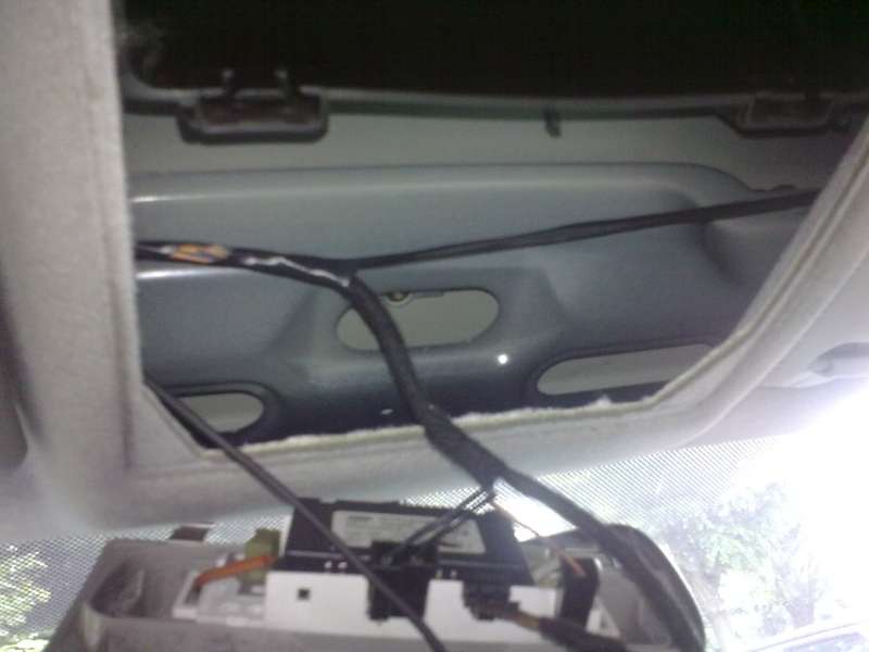

Prosím tě , jak jde sundat celé to světlo i s kastlíkem?
Mně se povedlo sundat světlo.

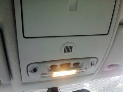

Otevřeš přihrádku na brýle a na těch delších stranách jsou na každé straně 2 zobáčky, které šroubováka nadzvedneš, aby se to odcvaklo. Pak to vysuneš směrem dozadu.

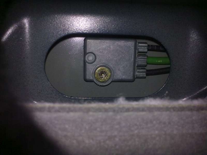

Děkuji za návod k rozebrání , je to přesně jak jsi psal. Povedlo se mi to rozebrat a kontakty v konektoru jsem pročistil elektro-solem. Kontakty byli docela špinavé. Uvidíme jestli pročištění kontaktu pomůže.

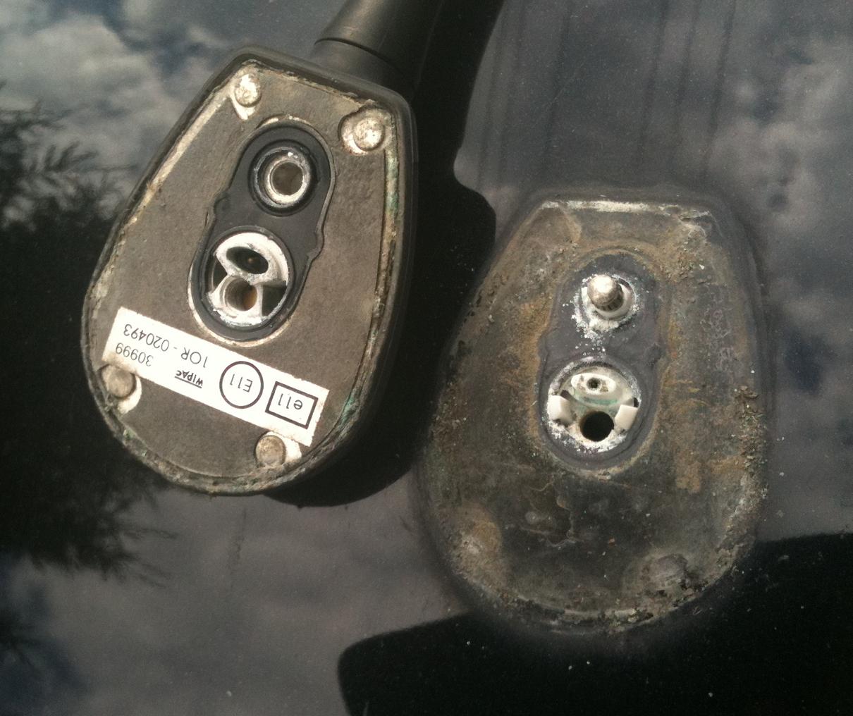

Tak tady popišu své zkušenosti .
Hned po vyčištění kontaktu a instalace antény bylo vše v pořádku , GPS-ka určovala moji polohu přesně . Až do včerejška kdy jsem jel v dešti po D1 , i v dešti všechno bez problému až po první zastávku na benzince. Po znovu zapnutí navigace již nebyla v pohodě a opět neukazovala moji polohu přesně. Myslím že to způsobila voda z deště . Zkusím anténu demontovat a silikonem zajistit to aby se do antény voda nedostala. Ono tam je těsnění ale možna už netěsní na sto procent.

Zkoušeli jsme o víkendu pročistit jak patici s dráty ve střeše tak GPS na střeše a bohužel se to nepodařilo
Zkoušel jsem mu tam dávat i svoji funkční GPS, ale nepomohlo. Bude mít možná v háji i tu patici (kostku) ve střeše...

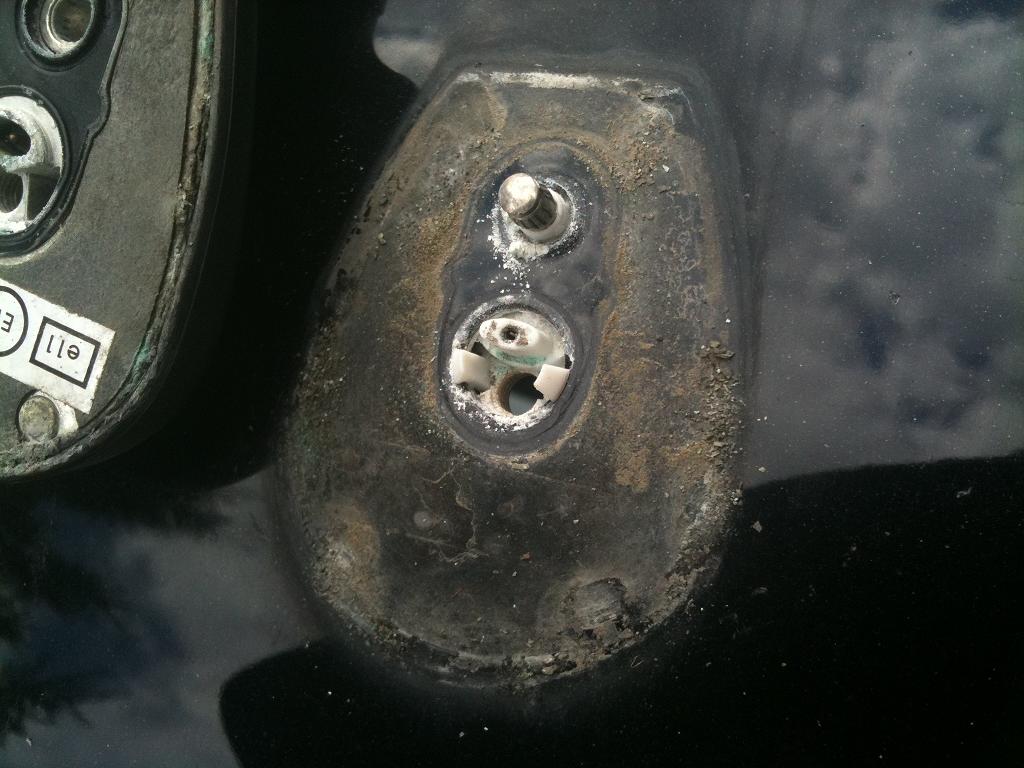

Kdo má starou nefunkční patici anteny s gps modulem, doporučuji vyčistit uvnitř. Povrchová oxidace na spodní části celého modulu nemá na nic vliv a pozlacené kontakty koaxiálu, který jde ke gps modulu neoxidují. Problém je uvnitř mezi deskou plošných spojů a kovovou základnou. Rozebrat, vyčistit, složit, namontovat, navigovat:-)

Tvůj dotaz trochu nechápu...Pro navigaci je zlacený koaxiální kontakt v patce anteny, do které se šroubuje na střeše prut a samozřejmě jemu příšlušející protikus na kostičce ze spodní strany střechy - nad interierovým světýlkem. Co myslíš tím horní? To dost záleží na úhlu pohledu:-)
