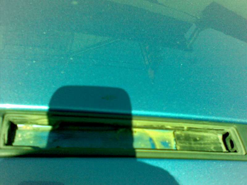

Potřeboval bych koupit nějaký střešní nosič, ale nějak nemůžu zjistit jaký potřebuji systém uchycení. Na střeše nemám hagusy, jsou tam čtyři krytky pod kterými " není nic " :? . Myslel jsem, že tam bude závit, ale není. Poradí mi někdo jaký systém uchycení to je ?
Takto to vypadá pod krytkou

Trosku hledat by stacilo ;)
Zavit tam samozrejme je, jenze je schovany pod vrstvou tmelu (lakovaneho), takze neni videt.
Priblizne v pulce toho otvoru pod plastovou krytkou je zavit, musis proste udelat diru do toho tmelu, najit cernou krytku, opatrne vysroubovat (jde to spatne, plastovy "sroub") a mas zavit.
Je to ten zakladni system uchyceni nosicu na FF, 4 pevne montazni body.

Děkuji, jasně že jsem četl obě vlákna o střešních nosičích, ale nikde jsem nepostřehl, že tmel je přelakován a tudíž závit moc hezky maskován. :palec_nahoru:
