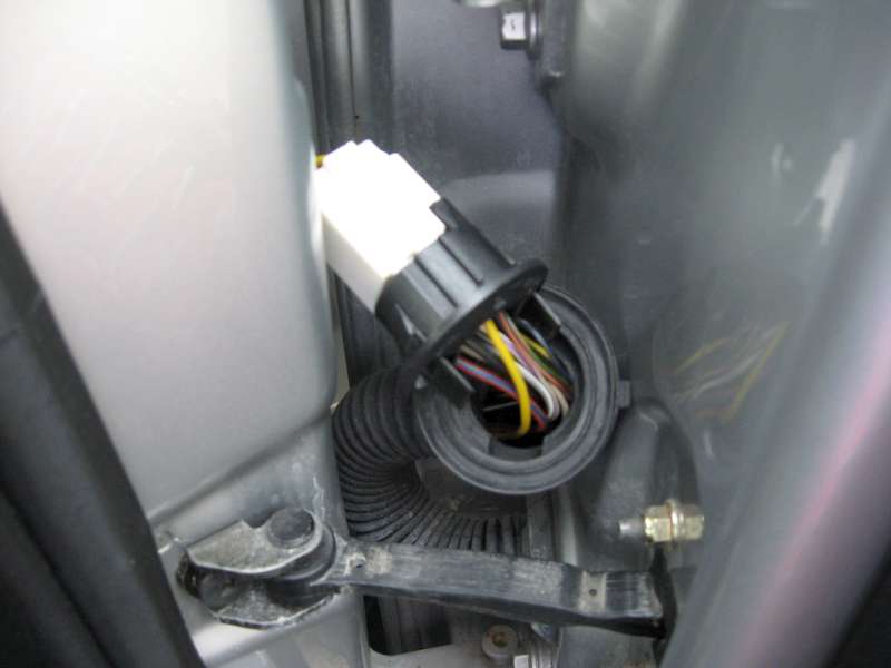

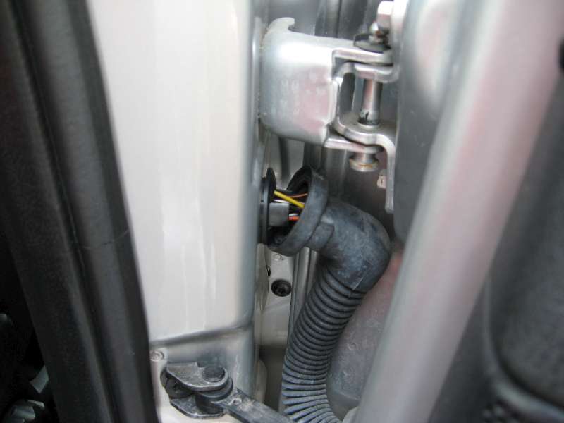

:mrgreen: Tak lama to zvládla bez sundavání plastu na sloupku :twisted: Takhle nějak to vypadalo :bebng:

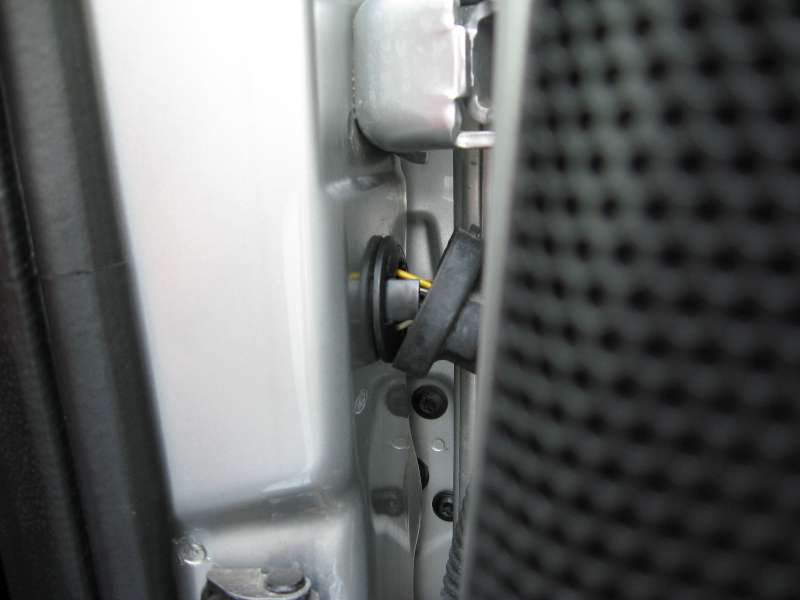

:mrgreen: Pak jsem se zdravě nasrštval :nunu: :nnou: A zabral...s citem...a docílil tohohle :ble2:
:mrgreen: Pak už se dala ta guma nahrnout na konektor - guma má kolem zevnitř rantl, který na konektor pásne :blee: :cooler:

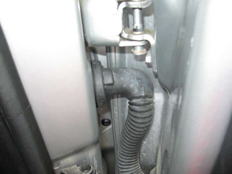

:mrgreen: A pak jsem to tam nasunul z5, ozvalo se cvaknutí plastové pojistky...guma za rantlem vytváří protitlak...a vše drží a vypadá tak, jak má :Dancer: :totlsmile: :totlsmile: :palec_nahoru:
