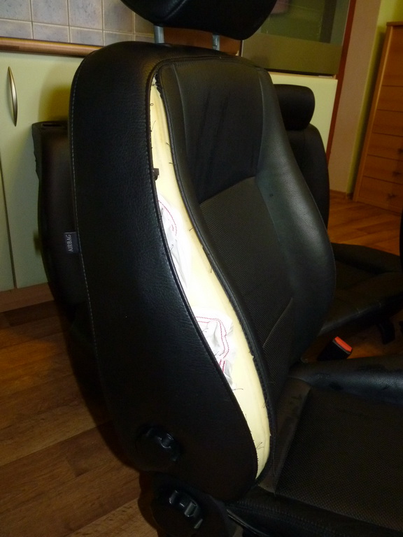

Zdravím kolegové ! Mám možnot koupit komplet kožený interier ale spolujezdcova sedačka má bouchnutý airbag. Co by se s tím muselo udělat? Přikládám fotku sedačky.
A pak ještě mám možnost koupit Ghia volant v hnědém dřevu s tempomatem a bouchnutým pytlem... Půjde přendat jen pytel z mého volantu do nového? Děkuji

sundat potah z operadla, zanest do calounictvi kde to zasijou

přesně tak
vzhledem k tomu, že je to rozpáraný ve švu tak je to pohoda.

ja sehnal sedacky z auta se 4bagy, me auto ma jen 2bagy takze jsem vyndal bouchly bag a diru v polstrovani vyplnil a pres to pretahl potah
Je to tak delane zamerne aby to prasklo ve svu, me siti vyslo cca na 100,-kč

vypln jsem vyrezal z molitanu polstrovani ze stare sedacky a prilepil Chemoprenem
Rad bych poradil konkretneji, ale kutil jsem to ve Focusu 2002..

biny vyndáš pytel ze svojí sedačky a nemáš co řešit, v Jihlavě je solidních čalouníků dost tak není problém. bez pytle ti bude svítit kontrolka pytlů a z pohledu zachování bezpečnosti bych to moc neřešil a dal ho zpět.

Hele tak jsem byl v autě a moje sedačky co tam teď mám tak mají airbagy řidičova i spolujezdcova. Bobane šlo by teoreticky vyndat z mojí současné sedačky BAG a dát ho do té kožené? Respektivě zvládl by jsi to třeba?

ze sedacky musis sundat potah abys ho nechal zasit, pri te prilezitosti vymenis airbag v sedacce a pak nasadis zasity potah

Jasný romíku, jen mě šlo o to jestli je ten BAG zcela totožný a půjde zaměnit. Jsem totální lajk (proto mám otázky jak de*ent) takže nevím jestli se jen ten BAG z mé sedačky nějak odpojí z nějakého konektrou, odšroubuje a nahodí se to do té kožené, kterou si nechám zašít. A navíc na to potřebuju nějakyho mechanika
Nějakyho vysočiňáka, kterýmu zaplatím a on mi to udělá
Protože nejspíš tam je na sedačce i vyhřívání a chlazení... tak když už tak at se to zapojí
