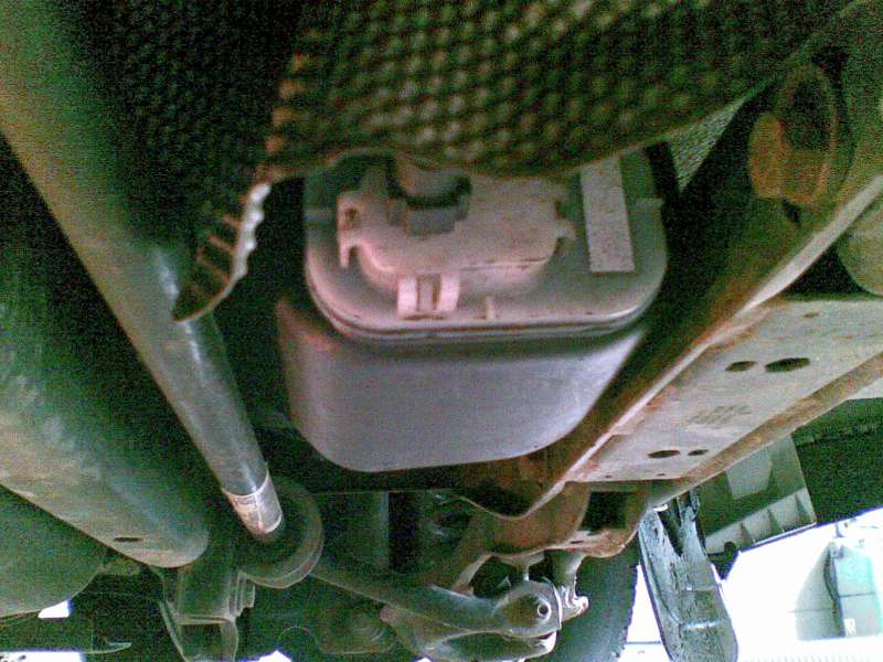

Chci si overit: opravdu se u C-maxe k tomu doplneni eolysu da dostat od predniho praveho kola, a ne od zadniho?
Koukam, koukam, ale kolem predniho kola nevidim nic, co by mi nejakou moznost na vymenu poskytovalo. Koukam zespodu z takove montazni jamky.
diky
EDIT- prikladam obr. od zadni napravy. Cili uplne jinde, nez pise ETZOLD. :bebng:

Ano,je to ta mrcha a plní se zadem.

ze to je ta mrcha vim, ale Etzold psal, ze u Maxe se k ni dostanu po odmontovani predniho kola, coz je pekna blbost.

Odmontuj zadní kolo a můžeš plnit. :Dancer: :palec_nahoru:

jiz naplneno.
teda mozna ne, protoze s +- 92 tkm a doliti 1l. mi nic neslo prepadem :)
Nebo jsem nejak popletl diry.

plní se to tou zaslepenou plast. trubičkou,Hele ale mám za to že se musí na diagnostiku aby ti to tam povolily a přepsaly že je to dolitý a je tam 100%.Jak si tohle řešil nebo jsi to nechal byt,cos tam nalil může se tam dát i AD blue?

No, ono tech zaslepenejch trubicek je tam celkove asi 3 ks :)
Nuloval jsem to pomoci dvirek nadrze.
