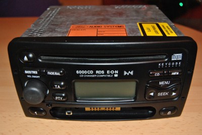

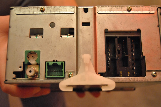

Nevěděl by někdo,kdo máte rádio 6000CD, co se zapojuje do tý kulatý zdířky vlevo nad anténou?
A jaká redukce je potřeba na propojení s neoriginálním rádiem? Předem díky za info.

Potřebuješ tuhle redukci a ten duhý konektor je podle mého taky anténa na rádio...

Zdravím tě, radio je venku ale byl to porod
Díky za odkaz, já už jsem se po něčem díval, našel jsem tohle, je to asi ono viď
http://www.audiocom.cz/prislusenstvi/is ... nsit-222cz
A proč myslíš že to druhý bude taky anténa na radio? Nemůže to být třeba k navigaci?

Noo, ten rámeček je moc pěknej, to bude ono
Jinak si to myslim, pač je to koax a co by tam dělala navigace... Třeba se to rádio dávalo do víc aut a chtěli to univerzálnější...

A redukce je taky ono
EDIT: Kecám, ten druhej kulatej konektor bude s největší pravděpodobností anténní výstup, něco jako pass-through, ale pro anténu AM/FM...
A nebo tenkrát ještě AM anténa...(Střední vlny)
