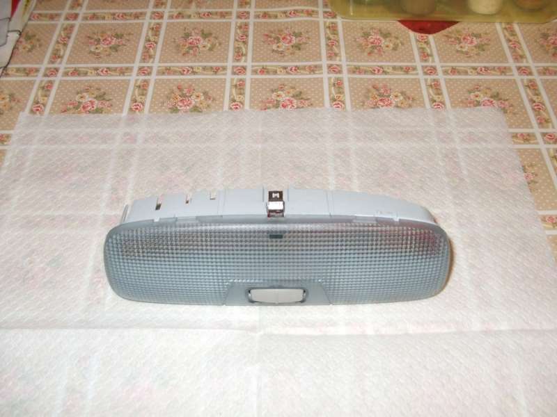

Druhá věc na kterou se chci zeptat je jak mohu rozdělat světýlko na střeše nad řadící pákou, abych tam ty plasty neulomil ?

Svetielko jednoducho vypáčiš. Najistejsie je pozriet si navod k fordu, tam su aj obrazky k tomu.

Říkal jsem si že bych sundal ten plast kolem toho světla ale vubec nevím jak na to abych to neurval, tak jestli tady není někdo kdo to už třeba sundával.

Prkny,jen dotáhni anténu a mělo by to byt v poho,když ne tak vyhodit anténu ven namáznout dosedací plochu silikonem a zpět a dotáhnout a utřít ten silikon co vyleze trošku ven :wink:a jinak vytáhneš jen to plexi,ten plast ne a v poho povolíš anténu :mrgreen:

svetlo vypáčiš celé nejakym skrutkovačom.. ked to budeš robiť, tak vypačuj od čelného skla.. je tam taký plechový jazýček
