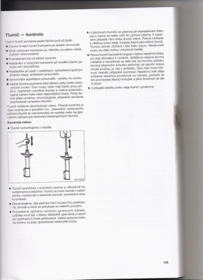

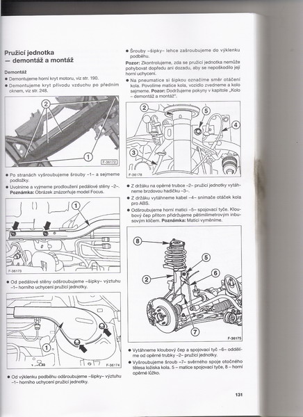

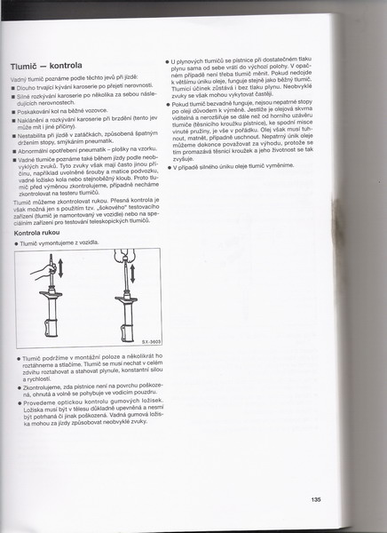

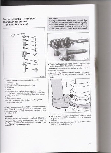

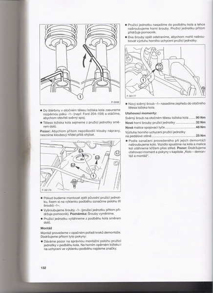

Já jsem před půl rokem koupil Kayaba cena 2280 KČ za kus.Do výměny PP a LP jsem se pustil sám není to nic těžkého,když tak ti mužu poslat navod z knížky Jak na to.
Ford Focus II 1.6 TDCI 80kw 2005 combi Ghia
- Radekjo
- Příspěvky: 1517
- Registrován: 08.12.2009 18:30
- Bydliště: OVA
Re: Tlumiče Plyn./Plyn.-Kap
Posílej

Moc děkuji
všechno si
