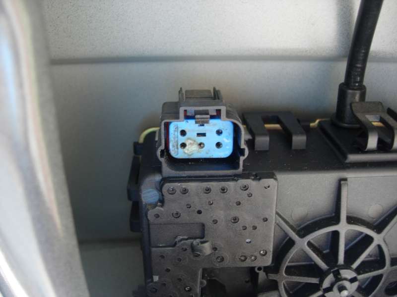

Asi po půl roce používaní Focuska mi začlo blbnout osvětlení kufru. Napřed mi při zavření svítil pořád, musel jsem ho vypnout ručně. Potom se to obrátilo, nerozsvěcoval se při otevření. Funguje mi pouze buď rozsvíceno, nebo zhasnuto. Vypínač je stejný jako vpředu? Zkoušel jsem i hledat čím se aktivuje rozsvícení, ale marně..

Mám takový dojem že spínač je v zadním zámku, v části namontovaná v karosérii.

Tak jsem se dnes podíval na zámek a objevil vadný konektor - jeden spoj je dokonce spálený. Po zkoušce zkoušečkou je to ten správný, takže závada zjištěna. Konektor bude potřeba vyměnit, asi ho má jen Ford.. Ale větší starost mi dělá konektor na zámku, doufám, že je v pořádku a nebude potřeba výměny, protože nevypadal, že by se dal oddělat. Neměnil jste ho už někdo?

ve fordu asi jen cely kabel 5tých dverí

Tak to je skoda... ten svazek je komplikovanejsi nez na PC...foki píše:ve fordu asi jen cely kabel 5tých dverí

vrakoviste , mas tu samotnou rubriku

Konektory koupíš kolika pinové chceš.

Odkud jsi? Mam nejakou zbytkovou elektriku 5. dveri, konektor zamku tam tusim je. Ozvi se na SZ, poslu Ti ho ...

Tak už mám konektor. Tímto ještě jednou moc děkuji Vitutovi! Až budu mít chvilku, tak to vyměním a snad budu svítit, když otevřu kufr!
