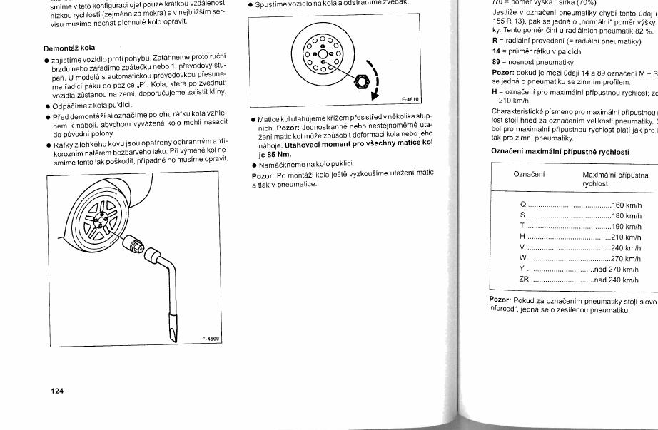

Dobrý den,
prohledával jsem fórum a nalezl jsem různé informace týkající se utahovacích momentů kol pro FF I. Uvedené údaje však kolísají od 80 Nm až po 130 Nm. Bylo by možné tyto informace nějak sjednotit a upřesnit pro:
- hliníkové disky a
- plechové disky?
- hliníkové disky a
- plechové disky?
Ford Focus 1.6 ZETEC-SE, r. v. 2002.

A to je přesně ono, každý to utahuje jinak...
(Alespoň) pro Ford Focus první generace před i po FL jsem konkrétní informace nikde nenašel. V manuálu to také není uvedeno.

Re: Utahovací momenty kol - sjednocení informací
Zde máte servisní list - pomůcka pro mechanika
http://www.edisk.cz/stahni/70333/Servis ... .35KB.html
Utahovací momenty matic kol:
Focus 8/98-12/04 90Nm jak plechy tak litý kola
Focus 7/04 C-Max 6/03 130 Nm auta s plechama a litýma kolama se stříbrnými matkami
90 Nm auta s plechama a zlatýma matkama
Bezpečáky na litý kola 110 Nm
Mondeo 10/00-02/07 90Nm jak pro plechy tak pro litý kola
Čerpáno z Technických údajů 5/2008 co dostávaj mechanici u Forda.

- Jindrich
- Příspěvky: 170
- Bydliště: Hořice v Podkrkonoší
Děkujeme Medovi za ujasnění informací. m&m - z toho si už ten správný moment vybereš. Já utahuji podle příručky:
hodnotou 90 Nm ocelové i hliníkové disky pro vozidlo FF1. Vše O.K.
A pneuservisy ti kola utáhnou tak, že to někdy ani metrovou trubkou nepovolíš. Jistě to byla jen výjimka, ostatním záleží na dobrém jménu firmy a na každou značku vozu, na kterém servisují kola, upravují hodnotu utahovacího momentu.
