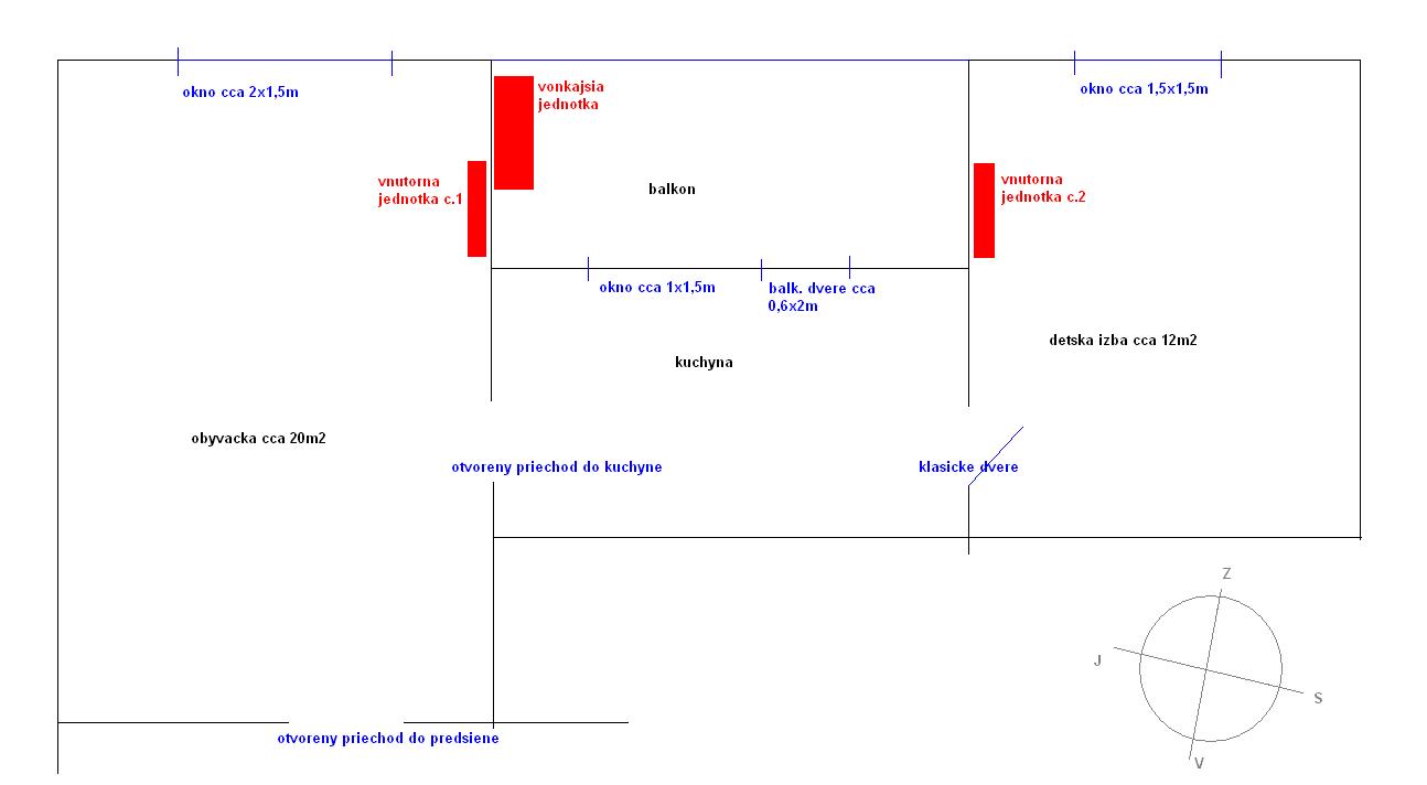

Caute, chcem si dat do bytu namontovat klimatizaciu. Malo by to byt zlozene z jednej externej jednotky a dvoch internych jednotiek.
Co som oslovil firmy, tak neskutocna drahota, vsetci sa chcu doslova nabalit... :?
Tak ma napadlo riesenie kupit tu http://www.biga.sk/klimatizacie/sencor- ... -i-o/75613 "material" a nechat si to u nejakeho odbornika namontovat. Len okrem onych predrazenych firiem neviem nikoho zohnat kto by mi to vedel namontovat.
Nemate s tym niekto skusenosti ?
Dik :)

madbugie : tak to by ma zaujimalo, mne ponukali samotne montaze za 400 - 700 evri... :? tiez by som si to chcel rad namontovat sam, ale nemam potrebne know-how a kamos ma od toho celkom odhovaral... ale mozme sa dohodnut ze ti dam 200 evri a ty by si si spravil ku mne vylet aj s prislusnym naradim a matrosom, dali by sme nejaky obedik a vecer spojili s mini zrazom tu u nas pod dubom ako zvykneme... hm? myslim to vazne !! :)
a s tym 2x 1+1 to neni zly napad, aj ked dva ventilatory nebolo by to zbytocne mrhanie priestorom a peniazmi ? aj ked neviem kolko stoji "dvojita" externa jednotka... :roll:
PS: u mna by bola montaz asi jednoducha, prikladam nakres izieb

ty vole tak to je pálka za tú montáž, ale šak Blava že áno, aj ked TT v tomto nijako nezaostáva a ono predsa len to bolo pred 3 rokmi...
montáž 1. je uplne v pohode len skrz stenu preraziť cca 5 cm dieru...
montáž 2. bude zajímavejšia... aké velké je to balkonove okno resp. dvere (myslím ako vysoko) či sa tam bude dať ťahať trubky ja som dával do lišty 8 cm širokej a 4 cm vysokej... lebo trubky musia byť izolované...
akurát vývody kondenzu budeš mať 2 na každej strane balkonu...

ono ideálne by bolo keby tá vonkajšia jednotka fúkala vzduch von z balkona (ja mám v podstate rovnaky balkon ako ty a mám ju cca 40 ° otočenu, viac sa nedalo kvôli dverám) lebo ono z toho ide fakt horúci vzduch, aj ked zasa čo by robil človek v lete na balkone, ked má doma klímu :D
naopak v zime fúka ešte studenší vzduch... a aj pri -5 °C sa s tým dá efektívne kúriť...
ono multisplit 2+1 býva zhruba v cene 2 singlov takže je to zajedno akurat vonkajšia jednotka možno zaberá trošku menej miesta, ale zasa je väčšia ako u singla ... tak si vyber...

pripadne by sme to mohli natocit o 90° namontovanim lepsich konzol, nie ? ale aj keby sa to nedalo a fukalo do balkona, tak nevadi, my tam maximalne tak susime pradlo. takze este mi aj skor vysusi :D
a vrtacku dobru mam, aj nejake zakladne prislusenstvo (2x25cm vrtak)... len by to chcelo najprv kuknut ci mi to moja elektrika utiahne. byvala majitelka robila komplet prerabku v 2000, ale ked vidim niektore vysledky jej rekonstrukcie, tak by som si to chcel dat najprv premerat :lol:

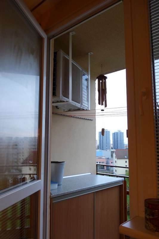

no kedže klíma má spotrebu cez 1 kW chcelo by to vlastný kábel a vlastný istič... ja som pri prestavbe tiež ťahal nové káble aj pre umývačku aj pre el. šporák (s klímou som vtedy nerátal)
tak som to pripojil na el. šporák - ten predsa len ide z času na čas má spotrebu tuším 2 kW tak som tam dal tuším 15 A poistku alebo 20ku už neviem (15A X 220 V = 3,3 kW) na klasickú sieť zástrčiek, by to asi nebolo to pravé orechové...
ja ti to ked tak odfotím ak chceš... ked už pre nič iné tak pre prípadnú inšpiráciu (ako som klímu zavesil pod strop čiže je nezávislá na stenách... tým pádom volne natočitelná) a tie konzoly unesú tonu... :D a nie to blatové želiezko ktoré ti predajú za 2 litre...

tak tutoka konzolka... pekne do betonoveho stropu a šmytec... voľne natočitelné podla potreby :D (ja viem mali by tam byť silentbloky, aj tie gumové puky niekde mám, ale akosi som sa už nedostal k montáži :D a nejako to nevadí)
no a kedže vykurovacia sezóna práve skončila a v paneláku zima ako prasa tak si dnes po dlhej dobe pekne prikurujeme :D super vec hlavne pre (po zemi loziace) decká...

hmmm vyzera to super, celkom sikovne :palec_nahoru:
inac mne funkciu vykurovania netreba, odkedy nam zateplili, tak kurime iba ked su minusove teploty a aj to len minimalne, inak vobec a mame teplo.
