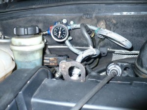

Zdravim Vás. Včera som si nádodou všimol pri bežnej prehliadke motoru, že z regulátora tlaku paliva,ktorý je v pravo na traverze vstrekovania a naňho je rýchlospojkou pripojená hadička spetného chodu paliva, vychádzajú prerušované syčivé zvuky, ako keby nasaval alebo vypušťal falošný vzduch. Môžete mi niekto poradiť, či je to normálne to syčanie alebo sa jedná o poruchu.Ďakujem.

Zaleží z ktorej strany sa na to pozeráš. Keď sedíš v aute tak je to na ľavej strane. Ja som stál čelom k vozidlu tak som to napísal,že je na pravej strane. Posielam foto.

Hej, je to v pravej časti motora pri pohľade z predu do motorového priestoru. U mňa keď som mal prasknutú hadičku ktorá išla z tohto regulátora tlaku na podtlak sania, tak motor išiel dosť ťažko, ako kevy s klímou a syčalo mi to jak jedovatý had. Je ich dobré celé skontrolovať. U mna bola prasknutá hadička podtlaku pri škrtiacek klapke.
