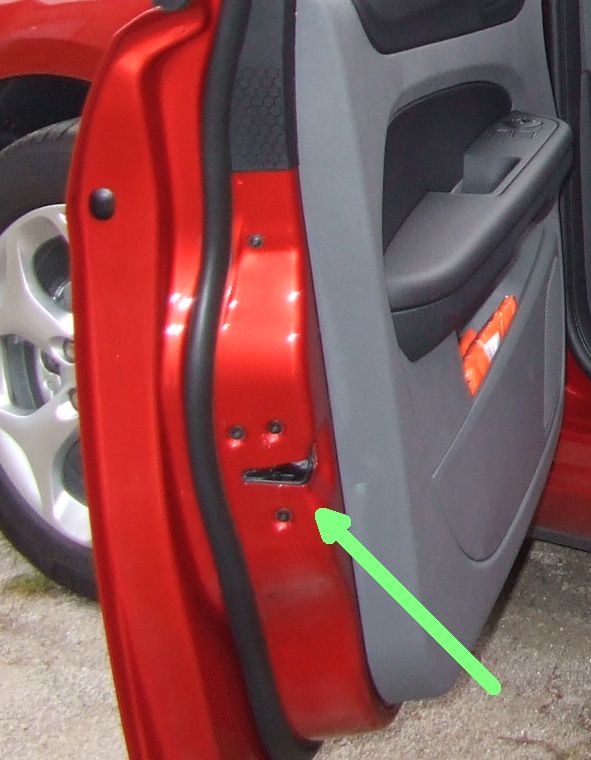

toto tiež netuším akým systemom funguje ale spínače sú zrejme v zámkoch dverí totiž po jednom umývaní auta mi to v noci zamrzlo a po otvorení a zavretí dverí mi počas jazdy stale hlásil počítač otvorené dvere a svietili aj stropné svetlá a pod nohami takisto.. prestriekal som to WD40, nechal trochu na slnku a o chvilu fungovalo tak ako má..Stale marne patram, jaka soucastka zajistuje rozsviceni vnitrniho osvetleni. Klasicke kontakty ve dverich jsem nenasel.
takže ten spínací systém bude niekde v tom zámku

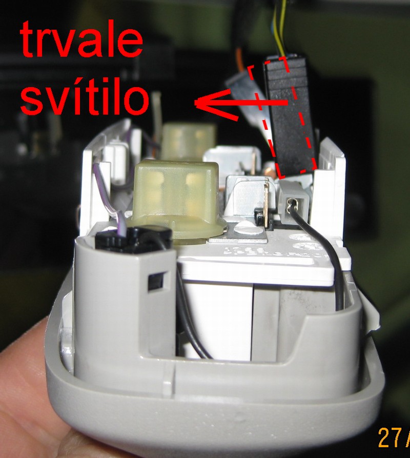

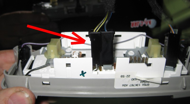

Uz to zhasina. Byl to ten vetsi konektor, co jde do stopniho svetylka. Spravna poloha ma asi byt temer kolmo do svetla a on byl trosku nakopeny dovnitr. Zadna prodrena izolace, nebo tak. Jeste se chci podivat, co se tam kde dotkne.
diky vsem za pomoc
Pozdeji dam fotku.
diky vsem za pomoc
Pozdeji dam fotku.

to ti asi ten přihnutý konektor tlačil na kontakt který se ohnul a bylo to jakoby furt spojený

Jeste sem to nemel doma a mozna do toho radeji uz nebudu stourat.
cervene je spatna poloha
