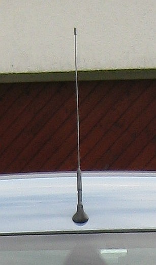

Ahoj, pri zajizdeni do garaze se malo vyklopila vrata a urazil jsem origo antenu.
Zustal mi prut bez zavitu. Nema nekdo zkusenost, jak se s timhle nejlepe popasovat? Nechce se mi tam jen tak stourat, aby mi neteklo do auta.
Prikladam obr. stresniho panelu.
diky

Doplnujici otazecka: kdyz vysroubuji prut, je na nem sroub, nebo matice? Chystam se pouzit vytahovak zalomenych sroubu, tak abych pracoval na spravnem miste. Tak nejak predpokladam, ze sroub je na prutu a matice na strese, ale pomalu me to presvedceni opousti.
Ulomilo se to nad tou patkou.

zirafak
Příspěvky: 8970
Re: Ulomena antena C-Max
Příspěvek od zirafak » 08.02.2010 16:25
Presne ako predpokladas.
zuntak
Příspěvky: 252
Registrován: 25.12.2009 15:52
Příspěvek od zuntak » 08.02.2010 19:04
Jo je to tak šrub je v anténě,myslím si že tam moc nebude kousnuty ten šroub,navrtal bych dirku např. 2mm dirku a pak zbrousnul šroubovák plochej do špičky a vytočil musí to jít protože to tam nejni natvrdo.

C-Maxis
Příspěvky: 1868
Registrován: 21.07.2009 20:39
Bydliště: Praha 9
Příspěvek od C-Maxis » 08.02.2010 19:42
Jo diky, tak nejak se na to chystam. Jen vrtani na strese teda bude zabava. Asi radeji na zacatek navrtam modelarskou minivrtackou. :D
hasom
Příspěvky: 5
Registrován: 11.11.2009 19:11
Příspěvek od hasom » 09.02.2010 18:10
No, ja som mal podobný problém, len navyše som stratil aj anténu. Šroub bol pôvodne v streche a matica v anténe. Urobil som to tak, že som ten diel zo strechy vymontoval. ....Vypáčiš krytku svetla a aj lampu s objímkou, je na 2 šróboch (už si to veľmi nepamätám). Keď tú odmontuješ máš dobrý prístup k šróbu ktorý drží anténu. Potom, keď ten anténny držiak (čo trčí zo strechy) vymontuješ, snímeš z neho plastový kryt a máš celý kovový diel v ruke. Do neho som narezal M4 závit (pozri aký závit je v anténe) ale iba 2. stupňom ! aby mosadzný červík ktorý som tam zakrútil išiel ťažšie ako anténa a toť vsjo. Všetko spolu zmontovať - a ešte som pod tesnenie na streche frcol trochu silikonu - len tak pre istotu. Netečie, anténa funguje.... veľa zdaru
zuntak
Příspěvky: 252
Příspěvek od zuntak » 09.02.2010 22:37
Jo to je taky dobrý stylasi bych ji vyndal takhle celou ež si promačknout střechu,a pak je důležitý ten silikon při montáži protoža pak by tam zatýkalo a to nejni moc příjemný
C-Maxis
Příspěvky: 1868
Bydliště: Praha 9
Příspěvek od C-Maxis » 13.02.2010 16:07
Takze - sroub ma koukat ze strechy a v prutu je samice.
Je vesele, kdyz se snazim vytahnout zalomeny sroub ze strechy a on je v prutu :).
