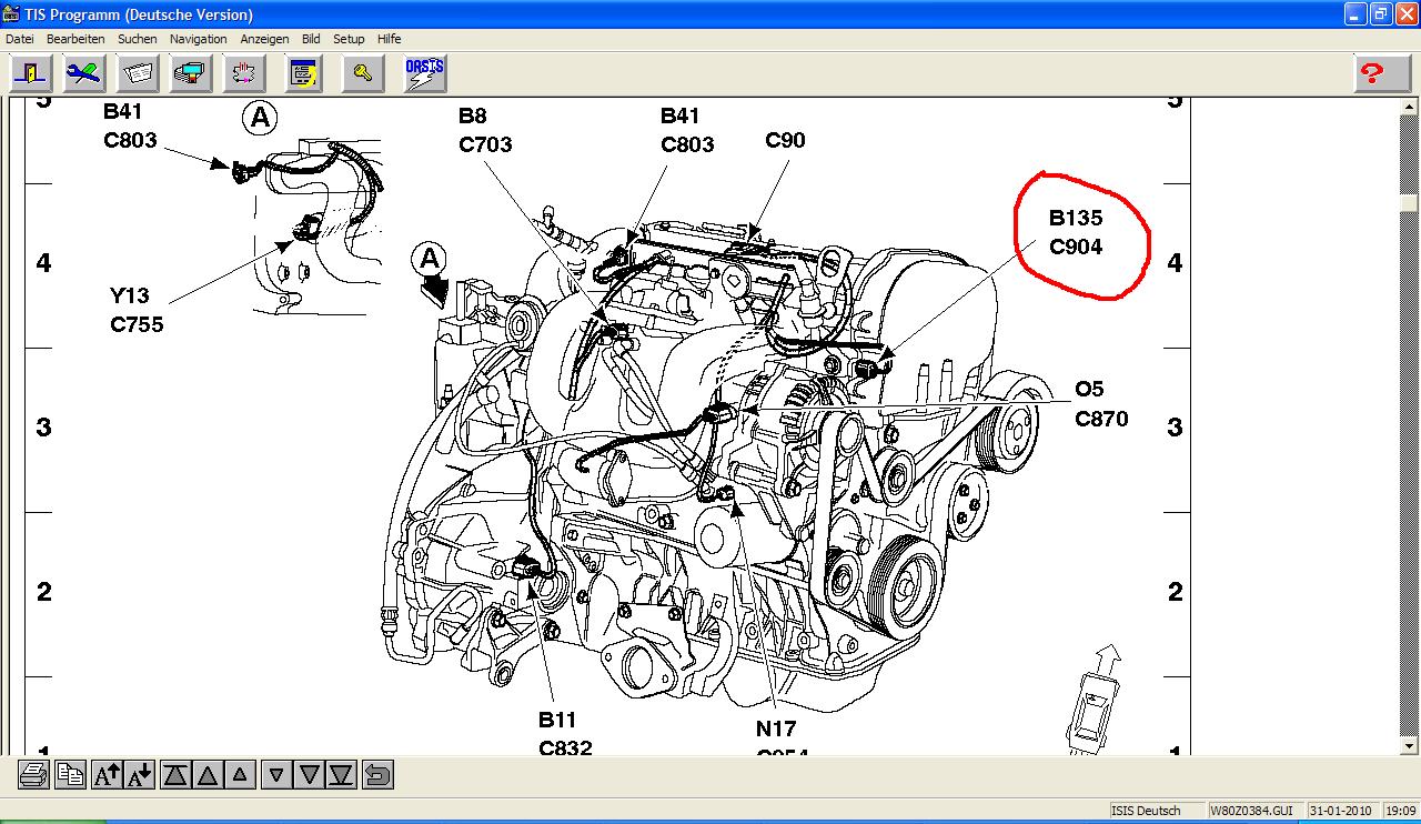

u 1,8 je pod sanim a konektor je na boku viz obr.

dik za radu a zitra se te osumnastce na to cidlo podivam. :twisted:
