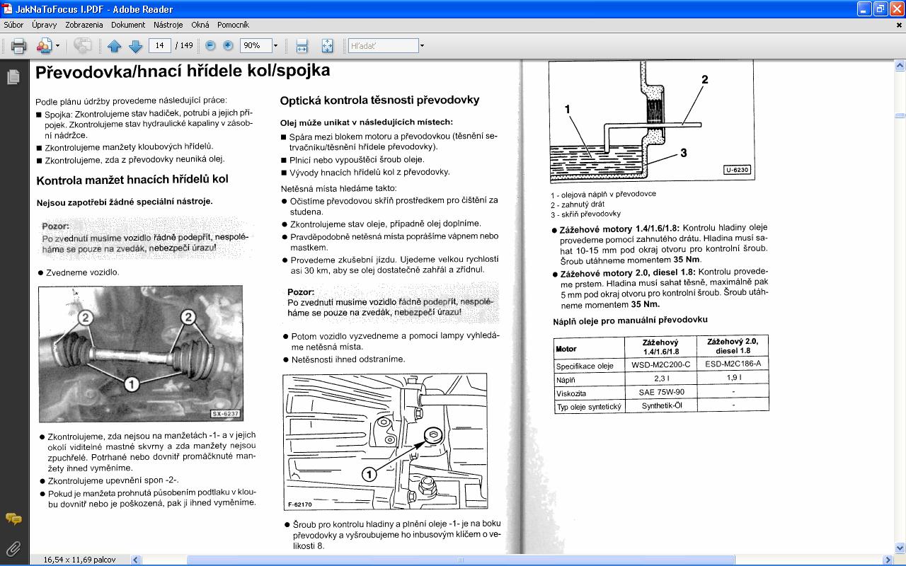

Mám prozbu.Nevíte někdo kde se komtroluje olej a doleva olej do prevodovky na 1.6 16V focusů? :(
Ford focus 1.6 16V 74 kw hatchback r.v.1998

dik za obrazek.taky už jsem měl moznost hovidět.Ale nak jsem to nemohl najit.Našel jsem šroub na 8 imbus u tahel nařazeni.Tak nevim jestli to je ono?

Tak jsem se byl nakonec zeptat ve fordu.A řekli mi že to pod tým krytem kde jsou táhla k řazeni.Jinak děkuji za poslání obrázku. :)
