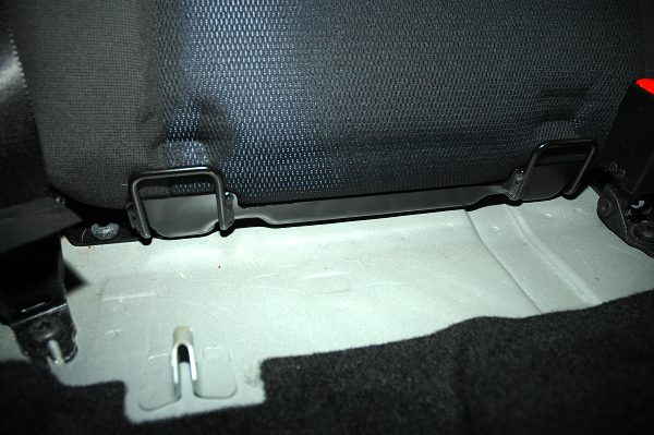

Do našeho Focusu jsme potřebovali dokoupit tento díl:
Upevňovací souprava Britax pro dětskou sedačku ISOFIX, číslo dílu 1357238
stálo to asi 400 stovky, Foki mi to tam namontoval, takže jsme si auto převzali už s tím.
Podívej se, jestli máš pod sedáky vzadu přípravu na ten ISOfixový bazmek. Měly by tam být vidět dva otvory, do kterých se to přišroubuje. Odpoledne změřím rozteč těch šroubů.

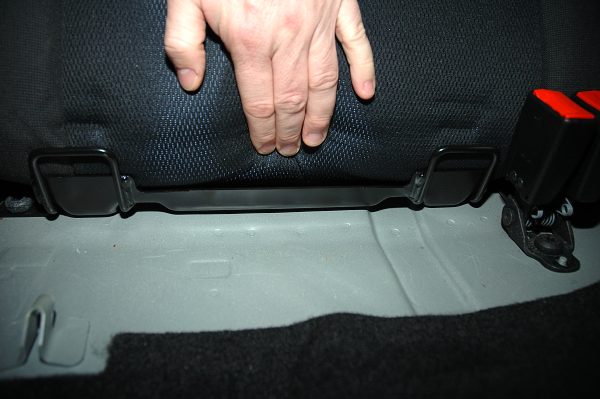

Něco jsem zkusil nafotit:
Zjistil jsem, že vzadu je za tmy tak blbě vidět, že tam budu muset nainstalovat to extra světýlko
Příprava je pod spodním okrajem opěráku zadní sedačky, jsou tam zaslepené otvory pro šroub. Rozteč odhaduji na nějakých 30 cm.Zjistil jsem, že vzadu je za tmy tak blbě vidět, že tam budu muset nainstalovat to extra světýlko
Ford Focus II Style Combi, Stríbrná Moondust, 1.6/74kW, 11/2007

Chlape ty jseš BOREC, kloubouk před tebou dolů. Hned zítra ráno jak bude světlo to prozkoumám, MNOHoKRÁTÉ díky. Bych ti to pivo koupil za to
Díky
