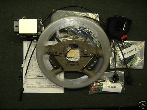

Ahoj, narazil jsem na Ebayi na tenhle kit:
http://cgi.ebay.com/ebaymotors/2000-04- ... ories#shId Původně jsem si chtěl do auta bastlit univerzální tempomat Waeco MS-50 (jako má namontovaný třeba Wolf2), ale tohle vyjde na téměř stejné peníze a byl by to originál. Neuvažujete někdo o společné koupi? Přece jen poštovné 57$ nebo 28,5$ ve dvou lidech už je docela rozdíl. Případně jestli by měl někdo zájem třeba o volant s tlačítky.
Není v tom nějaký háček? Soupiska dílů podle fotky vypadá kompletní (porovnávám s http://www.foka24.de/Focus/Tempomat/Tempomat-Teile.html). Nepřehlídnul jsem něco zásadního? Měl by to být OEM dodavatel, kterému vypršela exkluzivní smlouva.

Takže update. Tempomatový kit jsem objednal, spočetl jsem si že bych se mohl těsně vejít pod limit 150€ a úspora DPH je významnější než rozdělení se o poštovné. Jakmile to přijde, samozřejmě poreferuju. Zatím to vychází na cca 4000, doufám že se vyhnu DPHčku.
Usoudil jsem že univerzální tempomat (měl jsme v merku Waeco MS-50) bych stejně do dalšího auta asi nepřehazoval a radši originální čisté řešení o cca 500 Kč (s DPH o 1300) dražší.

Dost dobrý, ale jen na benzín

To je dovoz z USA,takze tam sa bude jedna este aj o clo,ked chytis nejakeho horliveho colnika.

DPH se dá obejít když je "cena zboží nepatrná", což by mělo v současné době znamenat limit 150€. Vychází to těsně přes, ale uvidíme jestli do toho počítají cenu za dopravu nebo ne. Objednávám si docela často věci z US (struny, cdčka a obecně muzikantský werkzeug), empiricky ověřeno že do takových 150$ to celníci nezadrápnu. Jednou nebo dvakrát to zadrápli (to byl ještě limit tuším 50€) a clu jsem se vyhnul čestným prohlášením že jde o věci pro osobní potřebu, nakonec jsem doplácel jen DPH. Clo bude tipuju 5-10%, to se ještě dá.
Uvidíme, každopádně dám vědět jak to dopadlo. Ten cca litr navíc už mě nepoloží. Kdyžtak nabídnu k prodeji volant s čudlíky, už je v autě mám. Koupil jsem je spolu s páčkou na stěrač asi za 6$.

Doufám že sám. Teoreticky to mám zmáknuté dokonale:Kroco02 píše:Tyy jo, to vypada dobre.. docela rad se mrknu na vysledek.. Zastavbu budes resit sam??
http://foka24.de/Focus/Tempomat.html

to chceš povedať že na diesel to nepôjde namontiť?fplisek píše:Dost dobrý, ale jen na benzín

- Příspěvky: 19243
Re: Originální kit na tempomat?
nejde protoze to taha za tahlo na klapce sani a tu ty nemas . akorat nevim co budes delat s tou osklivou bezovou barvou volantu

VH123: uz som robil zopar uprav podla foku a vzdy to dopadlo perfektne, jeho navody su beznadejne najlepsie ake som videl.
Mne uz chyba len tempomat ku stastiu a sledujem ich na ebay.com uz par mesiacov. Odradza ma zatial len pripadne nekompatibilita tej volantovej prechodky.
Som zvedavy ako to dopadne, hlavne ta posta a pripadne preclenie, montaz podla foku bude stopro OK.
Inak ti amici posieleju volant vo farbe ako si objednas, maju sede, cierne a bezove.

Zatím jsem podle jeho návodů dělal snad jen cyklovač a druhý stropní světlo a vyřezával na standardním volantu místo na tlačítka, na tom nebylo co zkazitNorman píše:VH123: uz som robil zopar uprav podla foku a vzdy to dopadlo perfektne, jeho navody su beznadejne najlepsie ake som videl.

Este jedna otazocka kupoval si to za 165$ alebo menej ? Vaham nad ponukou, lebo pocas poslednych mesiacov isli par krat aj po 125$ tak ci im mam dat offer na menej alebo to nema zmysel a davaju teraz len za 165$. Americky eBay mi nezobrazi za kolko boli v skutocnosti kupene, nemecky resp. ostatne ano
