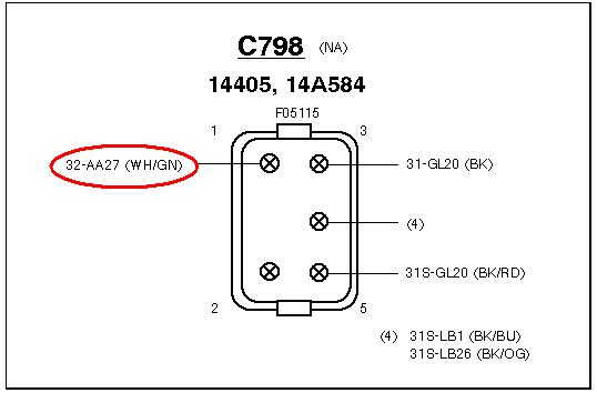

Re: Otvaranie kufra nefunguje
Na 99 procent je to tenhle pin
