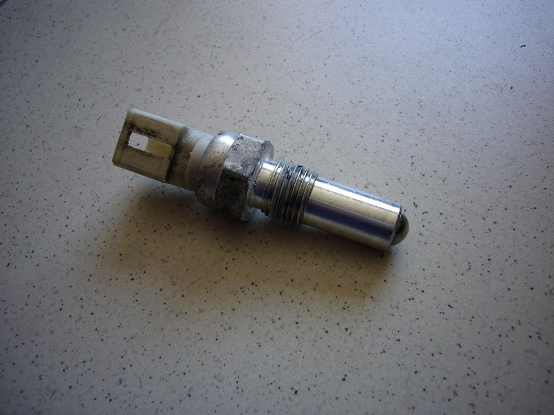

vitacz
Příspěvky: 1744
Registrován: 16.06.2008 22:08
Bydliště: Praha 10
Re: Couvácí světlo
Příspěvek od vitacz » 02.08.2010 16:10
u TDCi 1,8 FOFOI je to taky tady, ajko ta poslední fotka?
Děkuji.
