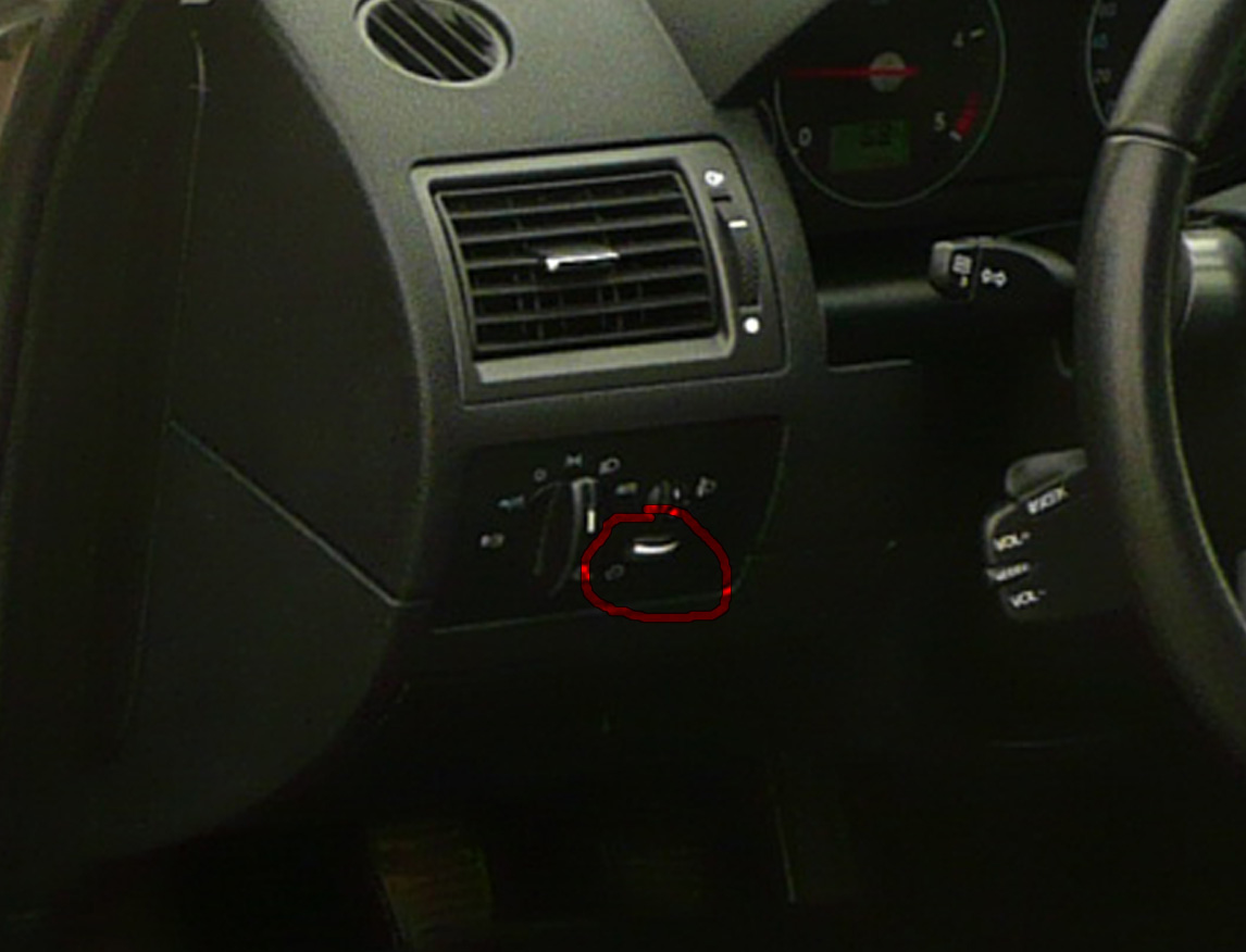

slabé podsvícení kontrolek
Zdravím lidi chci se zeptat jak se dá zesílit podsvícení kontrolek,nemám tam žádné nastavení podsvícení.Díky za radu

Honza89
- Příspěvky: 223
- Registrován: 12.06.2009 12:38
Re: Kontrolky na palubní desce
To Pit27:
Ahoj,
pod ovládání světel by si měl mít posunovací tlačítko tim se zvyšuje / snižuje jas podsvícení přístrojové desky...

pit27
- Příspěvky: 23
- Registrován: 21.07.2009 07:05
- Bydliště: Vápenná
Právě ,že tam nic nemám.

- Kóťa
- Příspěvky: 9765
- Bydliště: Střední Čechy
Re: slabé podsvícení kontrolek
Pokud myslíš obecně zvýšit intenzitu podsvětlení ovladačů(palubka,rádio atd.),tak to se dělá potenciometrem,který je schovaný pod kolečkem na ovladači světel.Ale tuším,že nižší výbavy jsou bez...Vzhledem k tomu,že nemáš vyplněný podpis,tak nevím co máš za auto....
EDIT:A,Honaz byl rychlejší...Tak pak ho buď musíš koupit někde na vrakáči nebo máš smůlu...

gines
- Příspěvky: 1780
- Bydliště: Plzeň
Pod budíkama jsou 3W žárovky. Můžeš tam dát 5W. Nejlepší je tam ale hodit diody jako jsem to dělal já. Jinak ten přepínač je docela drahej. Já ho chtěl taky ale kašlu na něj. Nebudu dávat za novej 1000Kč.
