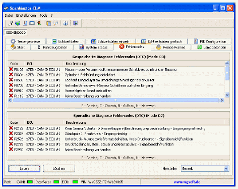

Právě jsem si stáhl novou verzi ScanMaster-ELM 2.0. Až vyzkouším, tak dám vědět co je novýho. Možná by stálo za to shrnout tady všechno co ten prográmek umí, co? Tady je malá ukázka okna registru chyb (nelekněte se té němčiny, dá se nastavit i čeština) :-). Iggyrock

iggyrockČoveče tak já se po tom mrknu na ebay.com. Hlavně to musí být na serial port. A ten program vypadá dobře. Už je verze 2? Tak to je hodně zajímavé! Jdu shánět kabel... Doufám, že neseženu nějakej blbej. To by mě naštvalo.
