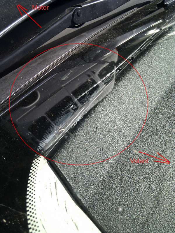

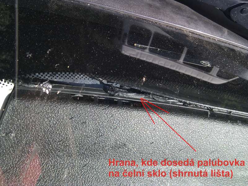

A je prosím možné nějak oddělat ten úplně horní plastový kryt jakoby mezi palubovkou a předním sklem (ten co je nahoře s ofuky skla), aniž by člověk musel demontovat právě tu celou palubovku? Vypadá, že je to úplně jiný díl a nepatří k palubovce.Faze píše:tam se jedná o přístrojovej panel, ne o palubku, každopádně už je dávno venku, neni to zas takovej problém (teda měnim jen ten přední díl kde jsou ukazatele a bag)
Mohl bys prosím sepsat alespoň v bodech, jak postupovat a kde je jak co uchycené?
Případně děkuju, potřebuju se dostat dolů k přednímu sklu zevnitř ..

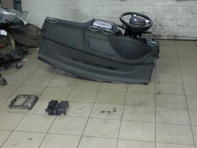

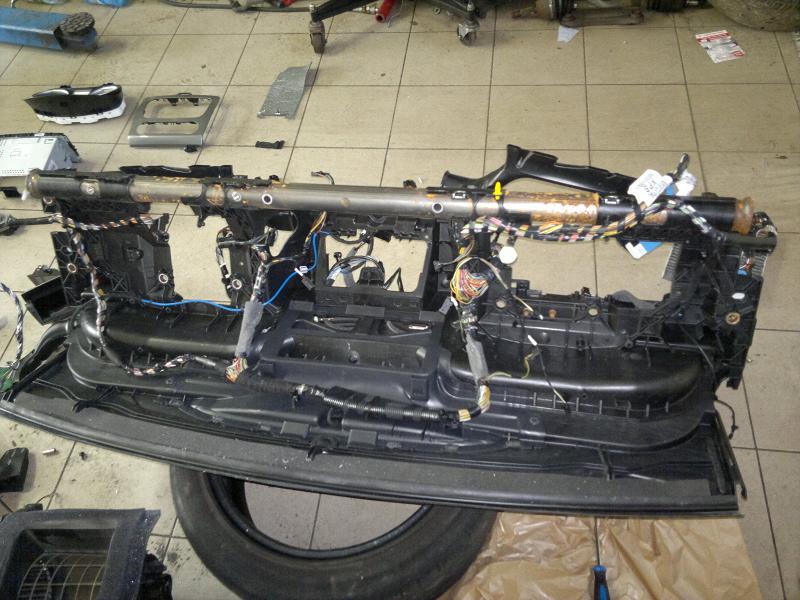

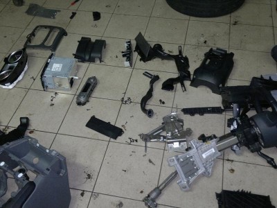

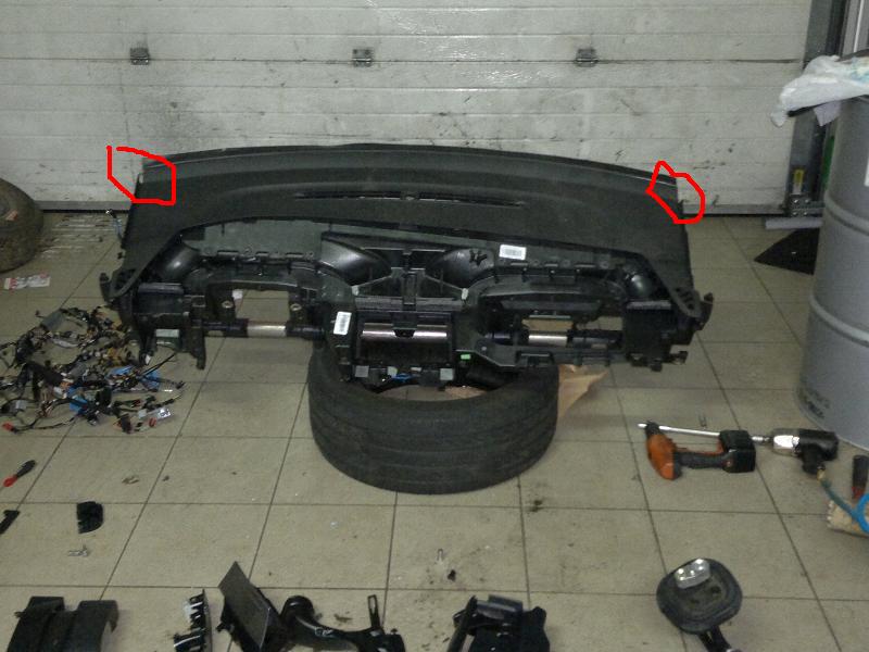

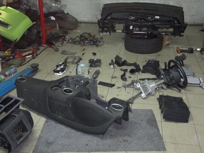

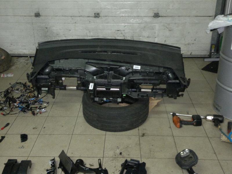

jde to pouze s celým topenim , menil jsem to na pojistovnu , tak jsem jim to fotil ze to neni jednoduche to vymenit . prvni fotka je uz bez topeni .

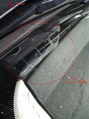

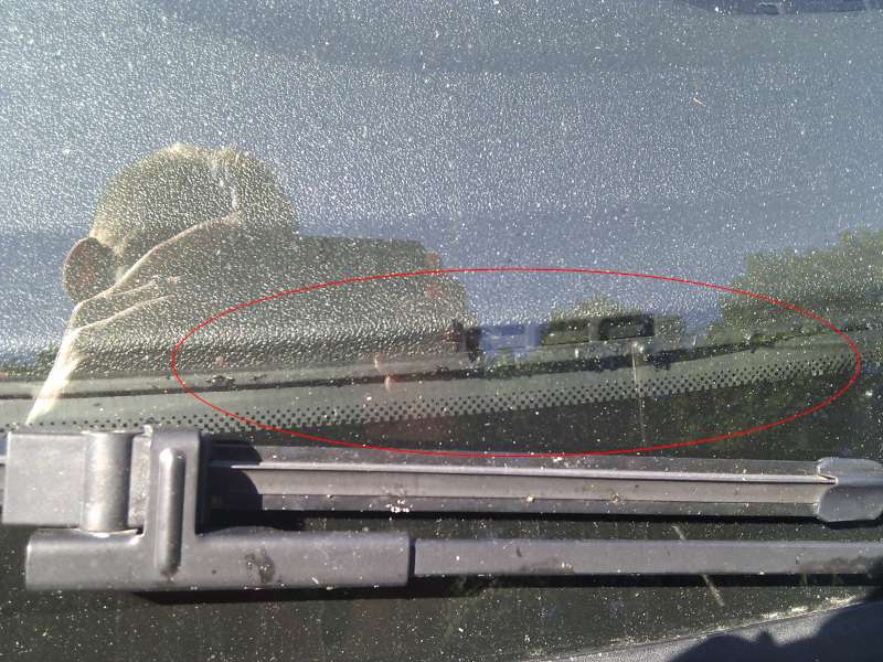

Děkuju, to jsi moc hodný! Už mě ta montáž přešla

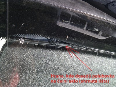

. Na obrázcích je moje špatně přiložená palubovka pod sklem. Byl jsem se na to dnes zeptat i ve Fordu, prý nejlépe sundat sklo, a to by zrovna levné nebylo ..

To sis Foki musel docela dát a ještě horší muselo být, dát to dohromady
- Příspěvky: 19243
Re: Palubka FF2 - výměna
proto to je tak rozlozene abych vedel kde co bylo , delal jsem to asi 6h

na 3tí fotce chybi vpravo nahore takovy zobacek .phofy píše:Proč si to vlastně rozebíral?
