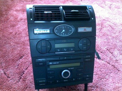

Chtěl bych všechny moc moc poprosit o info k digiklimě která je v mondeu po FL, dovezl sem si slavnostně středový panel z mondea 05 a až doma sem si všiml, že nemám tlačítko auto, ale jen ON a chtěl bych od někoho slyšet jak to funguje, je mi celkem jasný, že to nebude asi auto štelovat otáčky ventilátoru a nebudu si asi moct nastavit číselně teplotu, ale nevím zda li prostě když bude v autě teplo se klima sama zapne a po ochlazení zase vypne

Hmm... já myslím, že to funguje naprosto stejně, jako u digiklimy před fl (aspoň co jsem četl manuál a trochu TIS), akorát jsou čudlíky trochu jinak rozmístěné a tlačítko AUTO se jmenuje ON, jinak je to stejné, ne?

Já myslím,že nějaký rozdíl v tom bude,ne?jinak by nebyla manuální a automatická.Každopádně se Bobane mrkni do návodu k mondeu.Tam je nějaké info.Stupně tam opravdu nejsou,ale nějaká stupnice ano...Myslím ale,že budeš muset zapnout vypnout klimu sám.Prostě jako manuál ve fofu.Tam když jsem nechtěl foukat úplně ledový vzduch,tak jsem k té klimě trochu přitopil.A to tady budeš dělat těma čudlikama červený modrý....To si myslim já.

Já mám v Mondeu MKIII taky "Auto" a to když zmačknu tak Klima běží furt, i v zimě když potřebuju teplo! Jen se štelují otáčky a průduchy!
Ve Focusu I. taky "Auto" a chová se stejně.
Respektive svítí to tlačítko "A/C" a to zanemená že klima běží! COž mi v zimě nepřijde moc praktický, ale prej se tím nedělá vlhkost ve voze za děště apod.
Nejlepší je ale manuál o používání DigiKlima, je rozdělen do 3tabulek, každá je pro jiný počasí (teplo/zima/déšť) ale u všech je stejný postup: "Auto"; 22°C; a všechny půruduchy ručně otevřený!

né nepasuje nic musí se vše přepojovat i na rádio je jiný konektor

já sice neporadím , ale myslím si že je starší panel před FL o moc hezčí než tenhle novej...fakt se mi ukrutně nelíbí a nechal bych tam ten starej - má většinou i hezčí povrch kolem(né vždy) a ještě když máš na něm Bobane autokliu tak bych to určitě neměnil

už i to sem zvážil zda se na to nevyprdnout, je to moc náročný a ta funkce auto mě taky hodně mrzí o tu bych asi nechtěl přijít

tak sem se dočetl, že tohle je ruční regulace klima a pro automatickou regulaci je to s tlačítkem auto, no zkusím zítra zavolat jestli nemaj tu digi s tlačítkem auto, tohle by byl pro mě malinko krok z5.

Tormen měl na mysli MKIII před FL a po FL
MKIII a IV by asi nepřehodil ani Boban
Každopádně v zimě jezdím na ECO.V tomhle režimu funguje automatické hlídání teploty a pokud potřebuje dochladit,tak jen nechá studený/ledový vzduch zvenku...
Teď koukám,že je to UK verze,co?Tlačidla nad klimou jsou obráceně

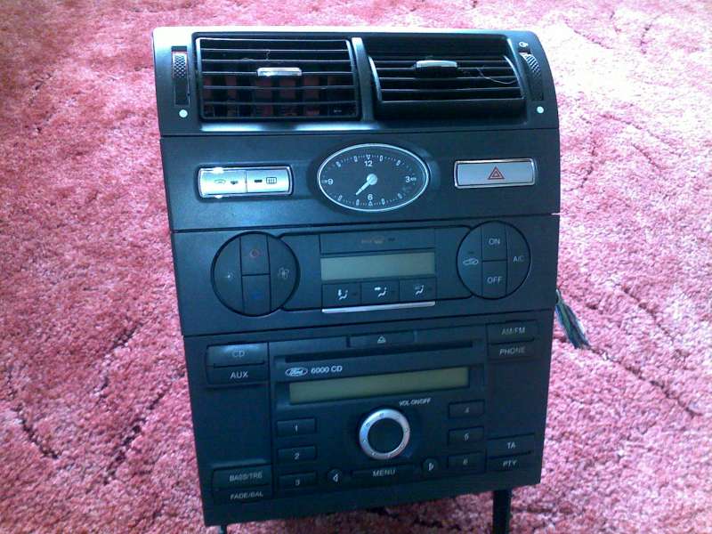

ty to máš naopak ??

myslíš takhle

Teď jsi od nás

kluci,nechci se do toho nejak motat,ale myslim si ze kdyz pred tim tam mel automatickou klimu tak mu tam zustane ta se nevypari,akorat pozmeni tlacitka,vzdyt ovladaci modul neni v panelu,nechci se hadat ale to si myslim ja.....

no a to je to co nevíme
, každopádně sem pro sichr sehnal tu část s tlačítkem auto
