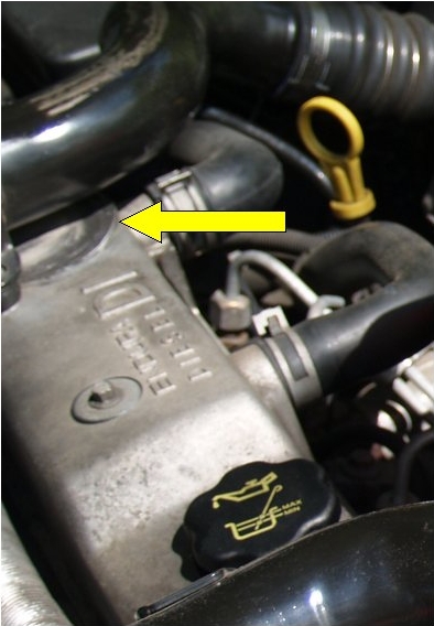

Zjistil jsem, že mi uniká olej z víka motoru. Pod hadicí sání je kulatá zátka (viz. obrázek), kolem které vytéká olej. Dá se to nějak utěsnit, případně něčím zalepit apod?

Já to zatěsnil tímto tmelem:
Je třeba to odmastit a nanést na tu mezeru co je ve víčku. Pozor jen na malou
dírku(odvzdušnění) cca 1mm v průměru ve víčku, opravdu tam je a musí být čistá.
Tu nezalepit. Mě to už drží přes rok a olej nikde.

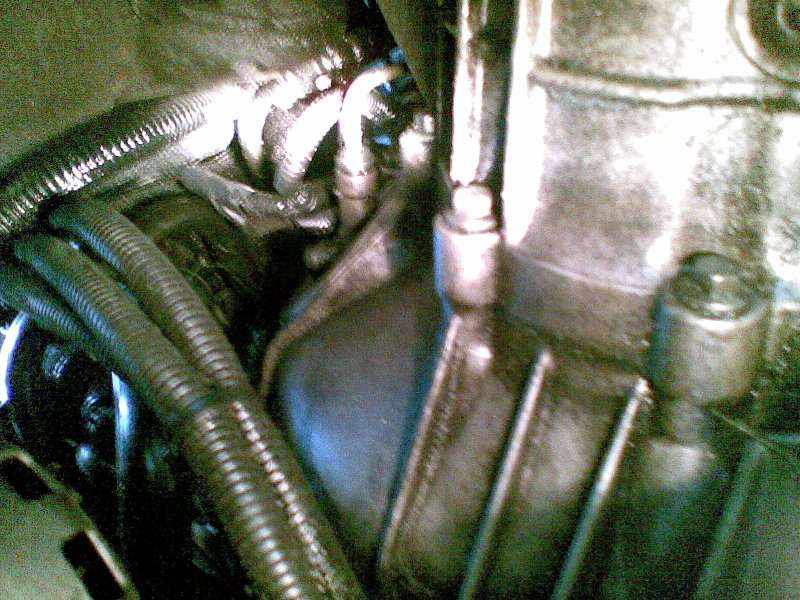

Prosím o radu. Před 14 dny jsem koupil Focuse (1.8TDDi, 66kw, 216tis km, rv. 12/2000) a začal dělat olejové loužičky :( . Po ohřátí motoru a následnem stání je pod autem flek. Je to na rozhraní motoru a převodovky. Vana je v rámci mezí suchá, zdá se mě spíš že to stéká jen po převodovce dolů z té "krabičky" vpravo vpředu (vedle toho co se kontroluje olej). Zdá se mě, že tam jsou hadice nejvíc zaolejované. Bohužel jsem nedohledal co to je a zda je možné že by z toho mohl téct olej. Zatím z motoru olej neubývá - cca 300km. Nebo z čeho by to v těhlech místech mohl téct olej. Vrch motrou je suchý. Připojil jsem fotky (jen z mobilu).
Předem děkuji za Vaše rady.

ta cerna krabicka je vakuovka a obcas se stane ze prez ni tece olej ven. zato velice hezky se meni :mrgreen: mam na to krasny ohejbak za ruh č.10 klic

Dík, zítra na to jeste radsi mrknu jestli to tece opravdu z ni, je to zaflakany ze vsech stran, pak ji objednam a dam vymenit ... :-)

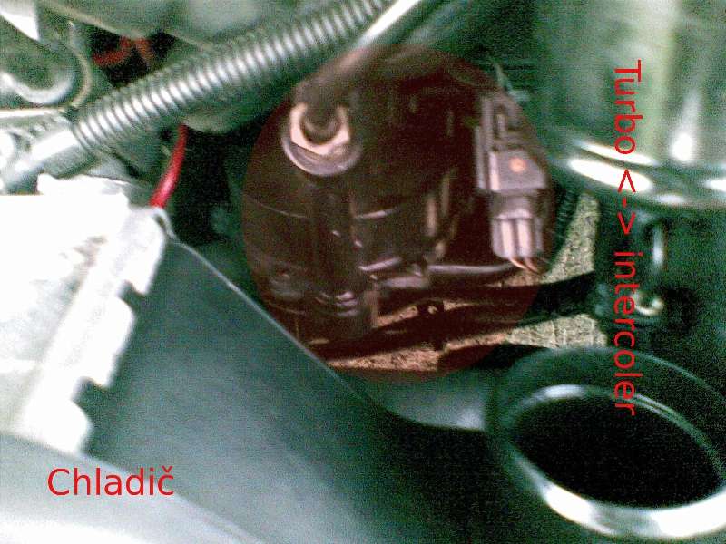

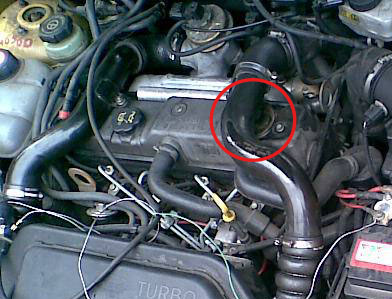

Hoši dnes som si všimol že z jednej tenkej hadičky mi možno uniká olej,alebo netesni dobre.Je to na tom konci hadičky jak je nastrčená.Potrebujem vedieť čo je to za hadička,alebo načo to vlastne je?Prikladám foto v tom čiernom štvorci.Sorry za kvalitu.Dík

tak kvalita je fakt na pi.. no nic takhle nahodou nemas prosoupanou hadici turba. jinak to lip vyfot a dej treba na leteckoupostu. tam muzes dat i foto z digitaku

To červené je akože hadička kam ide :idea:

ta mala je ale hadice chlazeni z ty olej nepotece ani nebude prosakovat. je v hlave na takovym jakoby sroubeni ale kam vede s hlavy nevim. musis ji sledovat kam vede a prijdes na to

Ale ty to zle chápeš,to není ta hadica čo ide z hlavy.To červené ja taká malá tenká cca 25cm dlhá hadička a ide popod tu hadicu :wink: Žeby prepad turba?Spiatočna hadička oleja turba?

musel bych to videt podle ty fotky tam nic nepoznam. nejaky podtlak treba k filtru, odvetrani prevodovky. nebo hadicka regulace turba ale ta ma tak 10 cm to vsechno je v tech mistech. fakt z fota nic nepoznam :(

No dnes som to ešte raz pozrel a ta hadička ma fakt len cca.10cm a začína tak jak je to vyznačené červeným a končí jak to je tam hore od oleja na fotke čo som dal predtým :wink:
